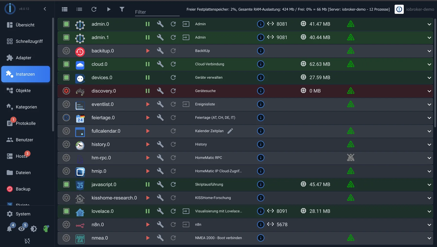

Die Seite besteht aus drei Bereichen: links die Menüleiste mit den Reitern, rechts daneben das Hauptfenster und darüber eine Symbolleiste, deren Inhalt vom gerade geöffneten Reiter abhängt.
Ganz unten links sitzt System. Dort werden die Systemeinstellungen vorgenommen, und daneben liegt der Schalter für den Expertenmodus.
Die drei Bereiche: links die Reiter, oben die Symbolleiste des geöffneten Reiters, in der Mitte das Hauptfenster, hier die Liste der Instanzen.

| Adapter | Neue Anbindungen dazunehmen und vorhandene aktualisieren. |
| Instanzen | Die laufenden Anbindungen: konfigurieren, starten, stoppen, und sehen, ob sie laufen. |
| Objekte | Der Baum aller Datenpunkte. Hier sehen Sie nach, ob ein Wert ankommt. |
| Protokolle | Was das System zu sagen hat. Der Menüpunkt wird rot, wenn ein Fehler aufgetreten ist. |
?> Wenn etwas nicht funktioniert, ist die Reihenfolge fast immer dieselbe: Instanzen (läuft sie?), Objekte (kommt ein Wert an?), Protokolle (was sagt das System?).
