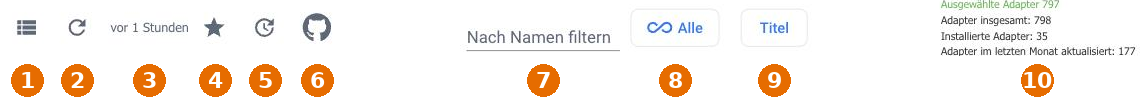

Die Werkzeugleiste
Die Werkzeugleiste des Reiters Adapter
Nr.Funktion
1Ansichtsmodus ändern: schaltet zwischen Kachel- und Listenansicht um.
2Adapter auf Updates überprüfen. Beim Start des Admin geschieht das ohnehin; hier lässt es sich von Hand anstoßen.
3Repository-Zeitstempel. Wann die Adapterliste erstellt und zuletzt geladen wurde.
4Nur installierte Adapter anzeigen.
5Nur Adapter mit Update anzeigen.
6Installieren aus eigener Quelle (siehe unten).
7Nach Namen filtern.
8Kategorie wählen: Beleuchtung, Energie, Kommunikation und so weiter.
9Sortierung: Titel, Name, Beliebte zuerst, Kürzlich aktualisiert, Kürzlich erstellt.
10Die Zählerspalte. Ein Klick darauf öffnet die Statistik: verfügbare, installierte und im letzten Monat aktualisierte Adapter.

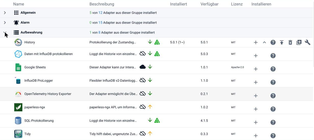

Die Listenansicht
In der Liste sind die Adapter nach Kategorien gruppiert. Jede Zeile zeigt die installierte und die verfügbare Version sowie die Lizenz, rechts stehen dieselben Befehle wie auf der Kachelrückseite.
Die Listenansicht mit aufgeklappter Kategorie
Diese Ansicht eignet sich gut zum Stöbern: Die Kopfzeile jeder Gruppe nennt, wie viele Adapter der Kategorie bereits installiert sind.

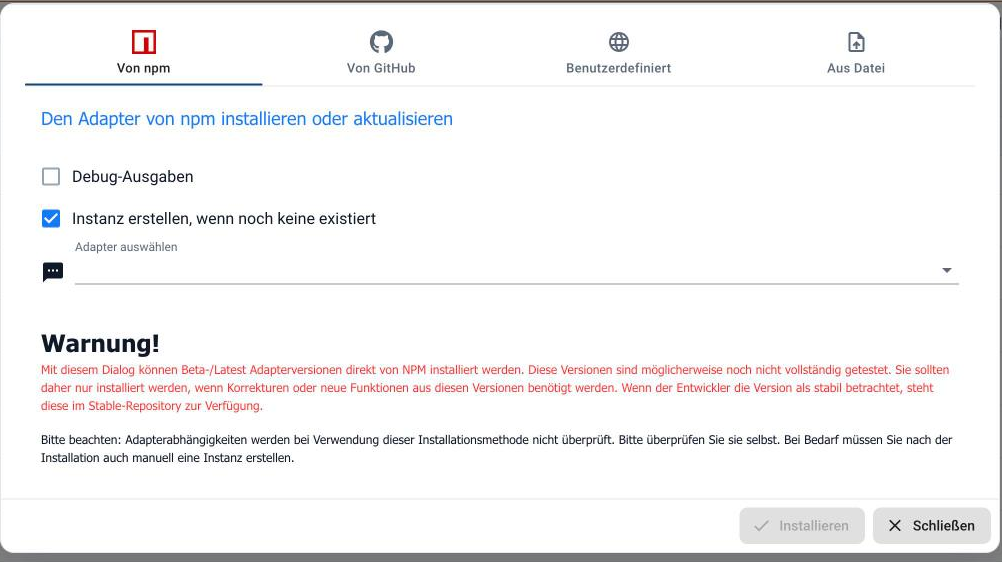

Aus eigener Quelle installieren
Der Knopf mit dem Octocat öffnet einen Dialog mit vier Wegen:
Der Dialog zum Installieren aus eigener Quelle
  • Von npm: eine Beta- oder Latest-Version direkt aus npm.
  • Von GitHub: die neueste Vorabversion aus dem Repository des Entwicklers.
  • Benutzerdefiniert: eine beliebige URL.
  • Aus Datei: ein lokal vorliegendes Paket.
!> Diese Wege umgehen das geprüfte Repository. Die Versionen sind möglicherweise nicht fertig getestet, und Abhängigkeiten werden dabei nicht geprüft. Auf einem System, das laufen muss, nur benutzen, wenn eine Korrektur dringend gebraucht wird, sonst auf die stabile Version warten.
Die Option Instanz erstellen, wenn noch keine existiert ist voreingestellt. Wird sie abgewählt, muss die Instanz hinterher von Hand angelegt werden.
