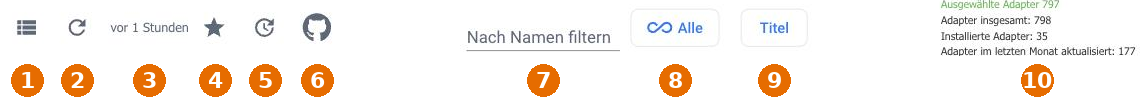

Панель инструментов
Die Werkzeugleiste des Reiters Adapter
Нет.функция
1Изменение режима просмотра : переключает между плиточным и списочным режимами просмотра.
2Проверьте наличие обновлений для сетевых адаптеров. Это происходит автоматически при запуске администратора; здесь же это можно запустить вручную.
3Временная метка репозитория. Время создания и последней загрузки списка адаптеров.
4Отображать только установленные адаптеры.
5Показать только адаптеры с обновлениями.
6Установите из собственного источника (см. ниже).
7Фильтр по имени.
8Выберите категорию : освещение, энергоснабжение, связь и так далее.
9Сортировать по : Заголовку, Имени, Популярное в первую очередь, Недавно обновленное, Недавно созданное.
10Столбец счетчика. При нажатии на него открывается статистика: доступные, установленные и обновленные адаптеры за последний месяц.
Если над списком появляется желтое предупреждение, указывающее на то, что текущий репозиторий является последним (бета-версией) , это означает, что ioBroker распространяет предварительные версии. Для надежной работы системы следует выбрать стабильный репозиторий. Это можно изменить в системных настройках .

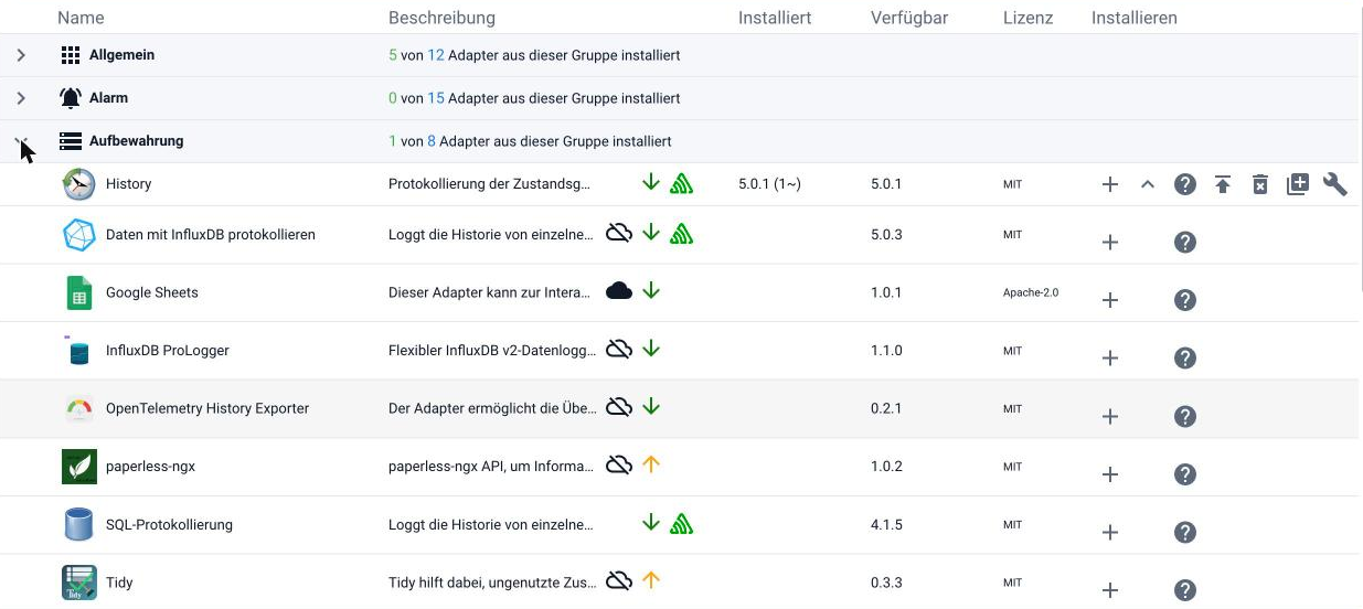

Список
В списке адаптеры сгруппированы по категориям. В каждой строке указаны установленные и доступные версии, а также лицензия; справа отображаются те же команды, что и на обратной стороне плитки.
Die Listenansicht mit aufgeklappter Kategorie
Этот режим удобен для просмотра: в заголовке каждой группы отображается количество уже установленных адаптеров данной категории.

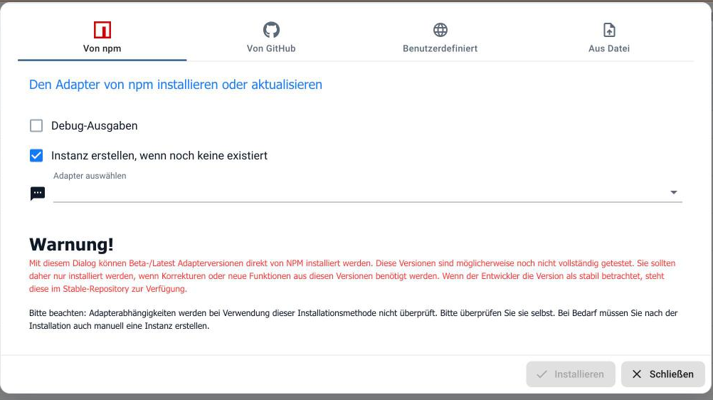

Установите из собственного источника.
Кнопка с изображением осьминога открывает диалоговое окно с четырьмя вариантами:
Der Dialog zum Installieren aus eigener Quelle
  • Из npm : бета-версия или последняя версия, доступная непосредственно из npm.
  • Из GitHub : последняя предварительная версия из репозитория разработчика.
  • Пользовательский : любой URL.
  • Из файла : локально сохраненный пакет.
Эти методы обходят проверенный репозиторий. Версии могут быть не полностью протестированы, и зависимости не проверяются . В системе, которая должна работать, используйте этот метод только в случае срочной необходимости исправления; в противном случае дождитесь стабильной версии.
По умолчанию выбрана опция создания экземпляра, если он еще не существует . Если она отключена, экземпляр необходимо будет создать вручную.
