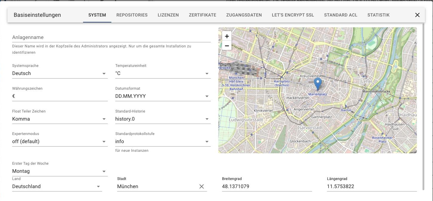

Системные настройки
Системные настройки применяются ко всей установке. Доступ к ним осуществляется через пункт «Система» в самом низу строки меню; они разделены на несколько вкладок.
система
Вот основные настройки, на которые также ссылаются адаптеры.
Der Reiter System der Basiseinstellungen
ОтношениеЗначение
Название растенияОтображается в шапке административной панели. Полезно при управлении несколькими установками ioBroker.
Системный языкЯзык интерфейса. Не все адаптеры полностью переведены.
единица измерения температуры°C или °F. Некоторые адаптеры используют оба варианта.
Символ валютыНапример .
Формат датыПрименяется к администраторам и посетителям.
Символы плавающего делителяЗапятая или точка для десятичных чисел.
Стандартная историяКакой экземпляр записывает значения при установке нескольких экземпляров history, SQL или InfluxDB?
Экспертный режимВключен ли уже экспертный режим при открытии административного интерфейса. Переключатель в левом нижнем углу строки меню применяется только к текущей сессии браузера; эта настройка является постоянной.
Стандартный уровень протоколаУровень логирования, который получают новые экземпляры. Существующие экземпляры остаются без изменений.
ВоскресеньеДля отображения календаря и расписания.
Советы по началу работыАдминистратор может отображать всплывающее окно «Знаете ли вы?» с подсказкой при открытии окна. Если вы отключите эту функцию в самом окне, вы сможете включить её здесь. Эта настройка применяется ко всей установке.
Страна, город, широта и долготаМестоположение системы. В комплект входят адаптеры для определения времени восхода и захода солнца, погодных условий или астрономических расписаний. Карта рядом с ней приведена только для справки.
Тем, кто использует расписания, например, «через полчаса после захода солнца», следует сначала указать правильное местоположение, иначе ioBroker будет использовать предустановленное местоположение.

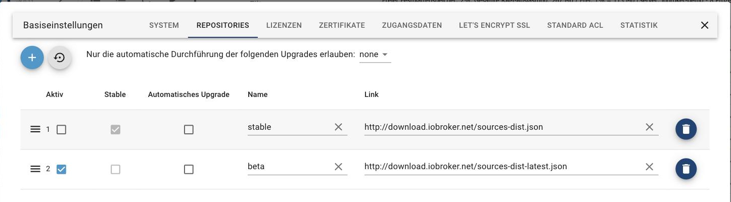

Репозитории
ioBroker получает список адаптеров из репозитория. По умолчанию включены два адаптера:
Der Reiter Repositories
  • Стабильные : протестированные версии. Это правильный выбор для системы, которая должна работать надежно.
  • бета (также Latest ): последние версии, еще не прошедшие полное тестирование.
Флажок в столбце «Активный» определяет, какой репозиторий используется. Если активна бета-версия , на вкладке «Адаптер» появится соответствующее предупреждение.
Если имеются дополнительные записи из старой установки, их следует удалить. Они больше не поддерживаются.
Параметр " Разрешить только автоматическое выполнение следующих обновлений" определяет, разрешено ли адаптеру ioBroker обновляться самостоятельно и до какого уровня версии.

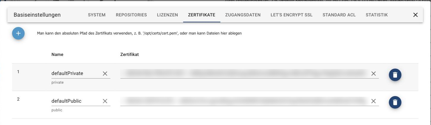

Сертификаты
Сертификаты для HTTPS находятся здесь. Они используются в admin, web, simple-api и socketio.
Der Reiter Zertifikate
Ex-worksdefaultPrivate иdefaultPublic Эти сертификаты по умолчанию одинаковы во всех установках и, следовательно, небезопасны : они позволяют установить только зашифрованное соединение без возможности проверки подлинности. Для внешнего доступа вам потребуются собственные сертификаты, сгенерированные самостоятельно, приобретенные или полученные от Let's Encrypt.
Сертификат можно сохранить в виде файла или указать в виде абсолютного пути, например./opt/certs/cert.pem .
!> Сначала попробуйте использовать новые сертификаты с веб- адаптером, а не с административным адаптером. В противном случае вы можете заблокировать себе доступ.
Права доступа к файлам сертификатов
Если указан путь, пользователь долженiobroker получить разрешение на чтение файла:644 для файла,755 для родительских каталогов. Если необходимые разрешения отсутствуют, в журнале будет указано что-то вроде:
web.0 (24704) Cannot create webserver: Error: error:0909006C:PEM routines:get_name:no start line
Это может проверить пользователь.iobroker :
su iobroker
ls -l /pfad/zum/zertifikat
В начале линии,-rw-r--r-- стой. В противном случае какroot :
chmod 644 /pfad/zum/zertifikat
chmod 755 /pfad/zum
Если запись указывает на символическую ссылку, применяются права целевой компании.

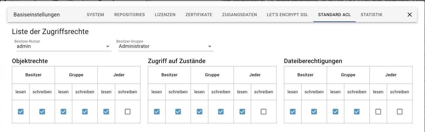

Стандартная передняя крестообразная связка
Определяет, какие права получают вновь созданные объекты, состояния и файлы, с разбивкой по владельцу, группе и всем остальным.
Der Reiter Standard ACL
Эта страница не изменяет права доступа существующих объектов. Сами пользователи и группы управляются на вкладке «Пользователи» .

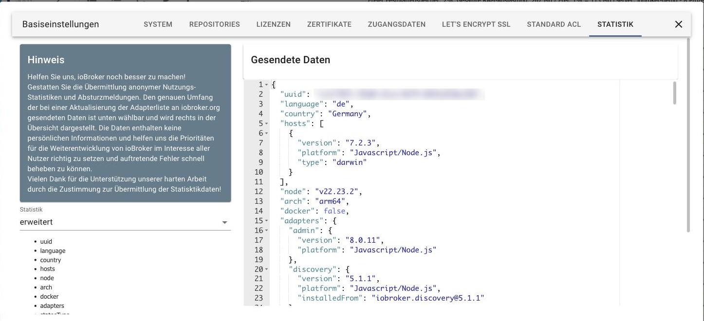

статистика
ioBroker может отправлять анонимную статистику использования в проект.
Der Reiter Statistik mit der Vorschau der gesendeten Daten
Слева вы выбираете объем передаваемых данных; справа вы найдете четкое описание того, что фактически будет передано: от идентификатора установки и версии узла до платформы и списка установленных адаптеров. Персональные данные не включаются. Этот анализ помогает проекту определить, какие адаптеры и платформы фактически используются.
