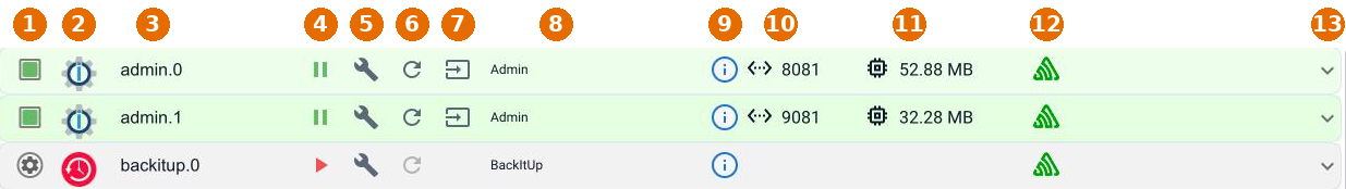

Eine Zeile lesen
| Nr. | Bedeutung |
| 1 | Zustand. Ein grünes Quadrat heißt: läuft. Ein graues Zahnrad heißt: gestoppt. Eine Uhr steht für eine zeitgesteuerte Instanz, die nur kurz läuft. |
| 2 | Das Symbol des Adapters. |
| 3 | Der Name der Instanz. |
| 4 | Start/Stopp. Zwei Balken bedeuten „läuft, hier anhalten", das rote Dreieck „gestoppt, hier starten". |
| 5 | Einstellungen: öffnet die Konfiguration des Adapters. Was dort steht, beschreibt die Dokumentation des jeweiligen Adapters. |
| 6 | Neu starten. |
| 7 | Instanzlink: führt zur Weboberfläche dieser Instanz, sofern sie eine hat. |
| 8 | Der Titel. Er lässt sich frei ändern, was bei mehreren Instanzen desselben Adapters hilft, etwa hm-rpc.0 für RF und hm-rpc.1 für Wired. |
| 9 | Die Log-Stufe dieser Instanz. |
| 10 | Der Port, auf dem die Instanz lauscht. |
| 11 | Die aktuelle RAM-Nutzung. |
| 12 | Ob der Adapter Abstürze über Sentry an seinen Entwickler meldet. |
| 13 | Klappt die Detailzeile auf. |

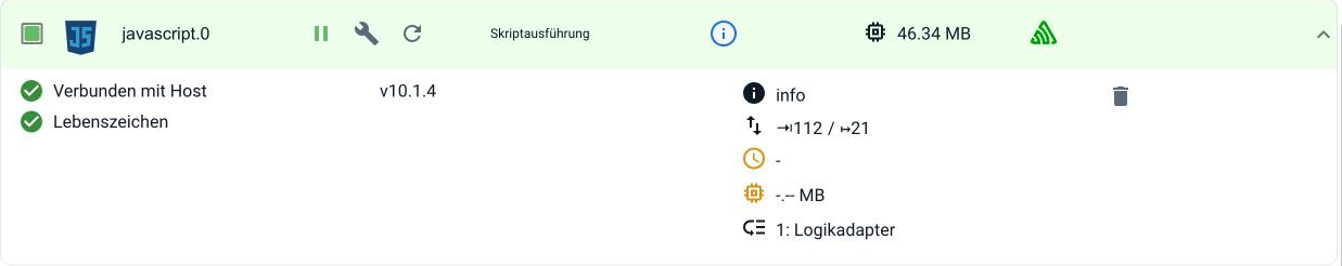

Die Detailzeile
Aufgeklappt zeigt die Zeile links, ob die Instanz mit dem Host verbunden ist und ein Lebenszeichen sendet, dazu die installierte Version. Rechts stehen:
- die Log-Stufe: von
debugüberinfoundwarnbiserror. Läuft etwas nicht rund, hilftdebug; danach wieder zurückstellen, sonst wächst das Protokoll schnell. - Eingabe- und Ausgabeereignisse: wie viele Werte die Instanz seit dem Start empfangen und gesendet hat.
- Automatisch neu starten: ein Zeitplan, nach dem die Instanz neu gestartet wird.
- die RAM-Grenze. Sie ist eine Obergrenze, keine Reservierung. Auf Systemen mit wenig Speicher nicht zu hoch setzen.
- die Startreihenfolge (Tier). Kleinere Zahlen starten zuerst:
1sind Logikadapter, danach folgen Daten- und Oberflächenadapter. - der Mülleimer löscht die Instanz samt ihrer Objekte. Andere Instanzen desselben Adapters und der Adapter selbst bleiben bestehen.
!> Zwei grüne Haken links bedeuten nicht automatisch, dass alles stimmt: Sie
sagen nur, dass die Instanz läuft und sich beim Host meldet. Ob die Verbindung
zum Gerät steht, verrät das Objekt info.connection der Instanz.
