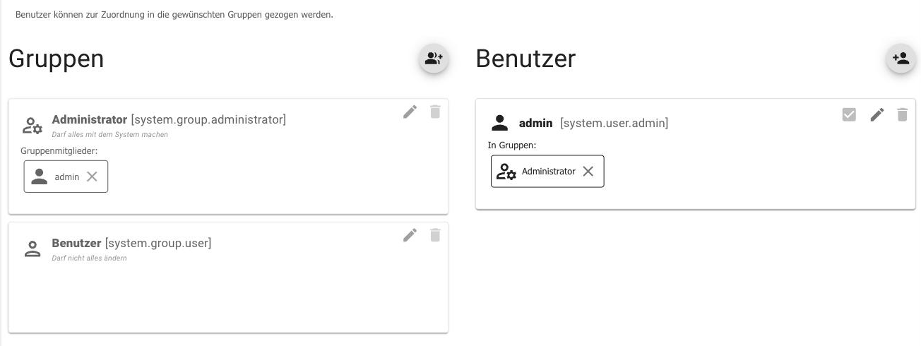

Reiter Benutzer
Hier werden Benutzer und Gruppen verwaltet. Links stehen die Gruppen, rechts die Benutzer; ein Benutzer wird einer Gruppe zugeordnet, indem er mit der Maus auf die Gruppe gezogen wird.
Der Reiter Benutzer mit Gruppen und Benutzern
Ab Werk gibt es zwei Gruppen:
GruppeRechte
Administrator (system.group.administrator)Darf alles. Hier liegt der Benutzer admin.
Benutzer (system.group.user)Eingeschränkte Rechte.
Über die Schaltfläche oben rechts wird ein neuer Benutzer angelegt, über die links eine neue Gruppe. Der Bleistift öffnet die Bearbeitung: Name, Beschreibung, Symbol, Farbe und beim Benutzer auch das Passwort. Die Rechte einer Gruppe werden ebenfalls dort gesetzt, getrennt nach Objekten, Zuständen, Benutzern, Dateien und einigen Sonderrechten. Was die einzelnen Rechte bedeuten, steht unter Zugriffsverwaltung.
