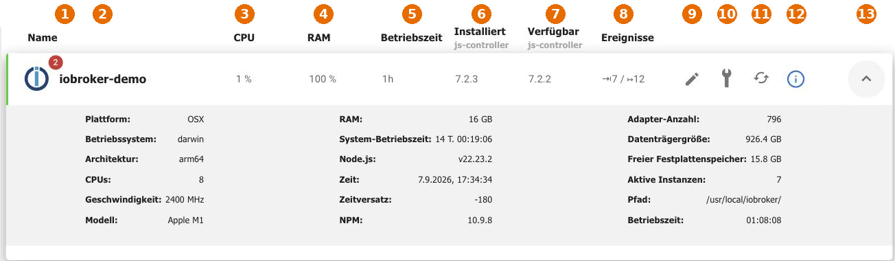

Reiter Hosts
Hier stehen die Rechner, auf denen ioBroker läuft. Bei einer normalen Installation ist das genau einer; in einem Multihost-System sind es der Master und alle weiteren Hosts.
| Nr. | Bedeutung |
| 1 | Benachrichtigungen des Hosts. Die Zahl nennt die ungelesenen Meldungen. Dort stehen etwa Hinweise auf zu wenig Speicher. |
| 2 | Der Name des Hosts. |
| 3 | Die aktuelle CPU-Last. |
| 4 | Die RAM-Auslastung. |
| 5 | Die Betriebszeit des js-controllers. |
| 6 | Die installierte Version des js-controllers. |
| 7 | Die verfügbare Version. Ist sie höher als die installierte, steht hier ein Update an. |
| 8 | Ereignisse: ein- und ausgehende Nachrichten pro Sekunde. |
| 9 | Den Namen ändern. |
| 10 | Host-Basiseinstellungen. |
| 11 | Host neu starten. |
| 12 | Die Log-Stufe des Hosts. |
| 13 | Klappt die Detailzeile auf. |
Die Detailzeile nennt Plattform, Betriebssystem, Architektur, Anzahl und Geschwindigkeit der Prozessoren, Modell, RAM, System-Betriebszeit, Node.js- und NPM-Version, Uhrzeit und Zeitversatz des Hosts sowie die Zahl der bekannten Adapter, die Größe des Datenträgers, den freien Speicherplatz, die Zahl der aktiven Instanzen und das Installationsverzeichnis.
?> Zeit und Zeitversatz lohnen einen Blick: Läuft die Uhr des Hosts falsch, stimmen alle Zeitstempel der Datenpunkte nicht, und zeitgesteuerte Abläufe starten zur falschen Zeit.
