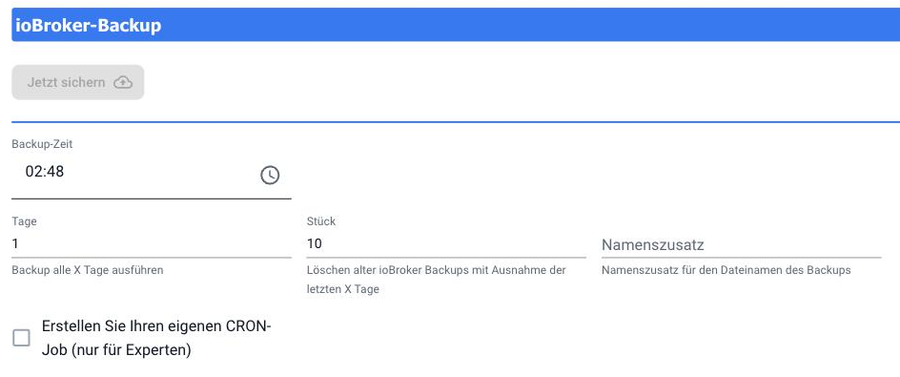

Der Zeitplan steht im Reiter ioBroker:
Zeitplan und Aufbewahrung des ioBroker-Backups
FeldBedeutung
Backup-ZeitUhrzeit der Sicherung. Eine krumme Zeit ist besser als eine volle Stunde, weil dann nicht alles gleichzeitig läuft.
TageAbstand in Tagen. 1 bedeutet täglich.
StückWie viele Sicherungen aufgehoben werden. Ältere werden gelöscht.
NamenszusatzKommt in den Dateinamen. Nützlich, wenn mehrere Systeme in dasselbe Ziel sichern.
Wer einen eigenen Rhythmus braucht, schaltet Erstellen Sie Ihren eigenen CRON-Job ein.
