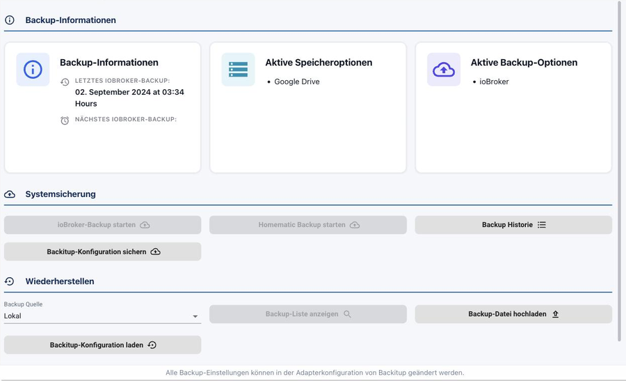

Обычно используется адаптер BackItUp . Он включает в себя специальный пункт меню резервного копирования :
Der Reiter Backup mit Informationen, Systemsicherung und Wiederherstellen
Вверху вы найдете время последнего и следующего резервного копирования, а также активные параметры резервного копирования и хранения. Ниже вы можете вручную запустить резервное копирование и просмотреть историю; в самом низу вы можете восстановить данные из предыдущей резервной копии.

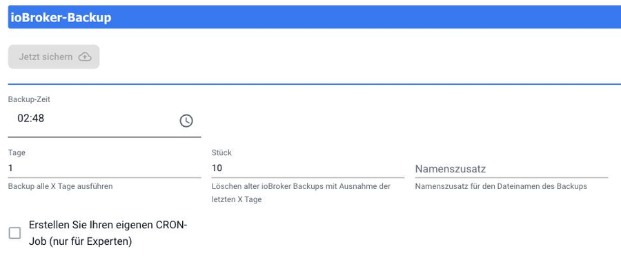

Расписание доступно во вкладке ioBroker :
Zeitplan und Aufbewahrung des ioBroker-Backups
ПолеЗначение
Время резервного копированияВремя резервного копирования. Нечётное время лучше, чем целый час, потому что тогда не всё произойдёт одновременно.
дниРасстояние в днях.1 означает ежедневно.
КусокСколько резервных копий сохраняется? Более старые удаляются.
Суффикс имениЭто указывается в имени файла. Полезно при резервном копировании нескольких систем в одно и то же место назначения.
Если вам нужен собственный ритм работы, включите опцию «Создать собственное задание CRON» .
