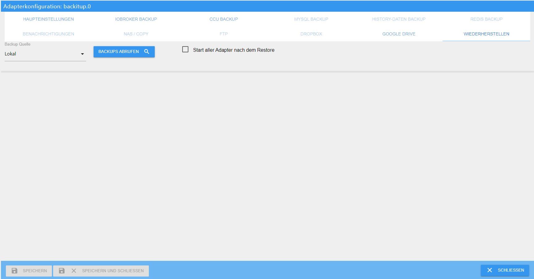

2. Den Reiter Wiederherstellen öffnen und die Backup-Quelle auf Lokal stellen, dann speichern.

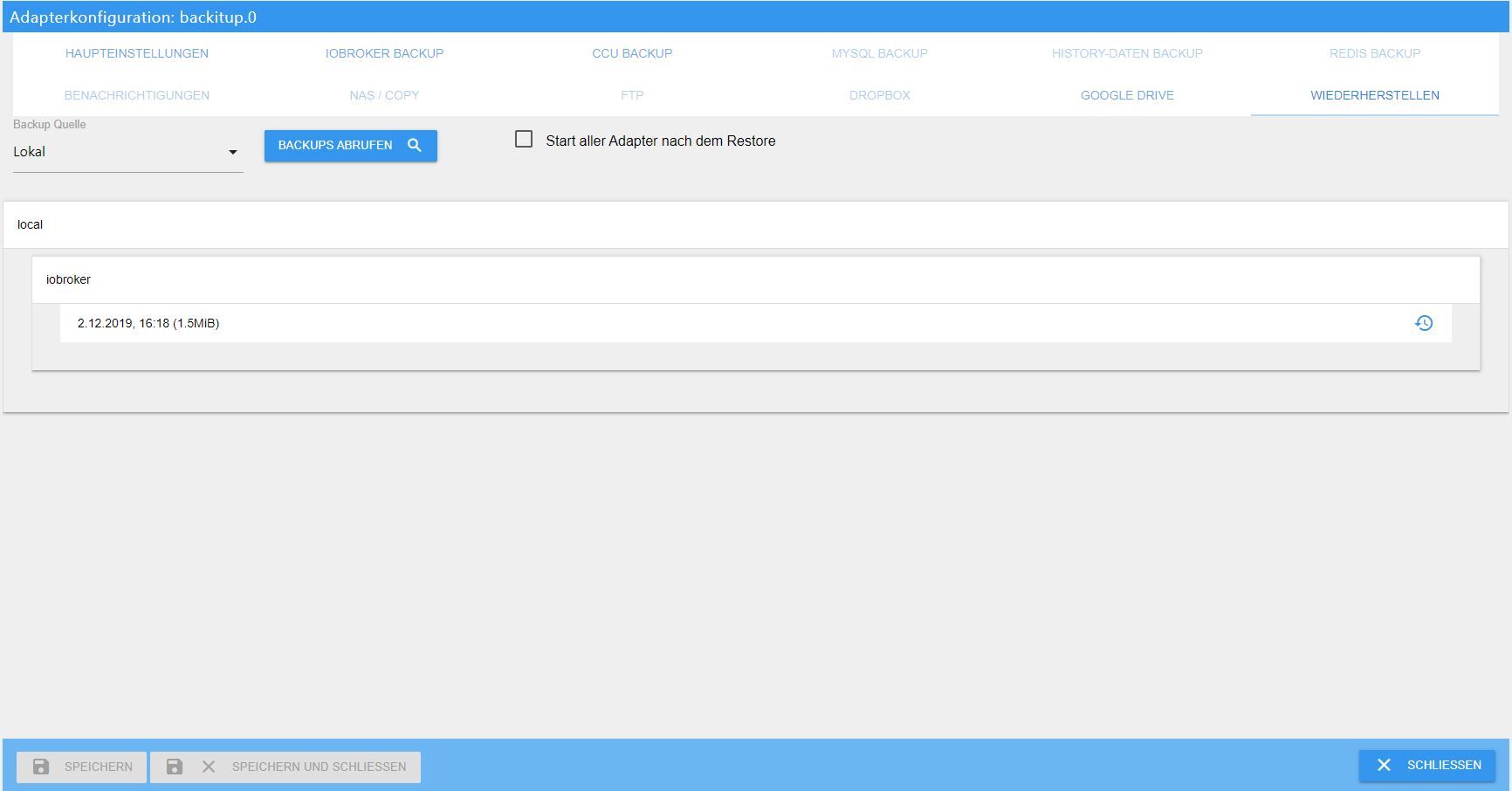

3. Backups abrufen. Die gerade hochgeladene Datei erscheint in der Liste unter iobroker. Auswählen.

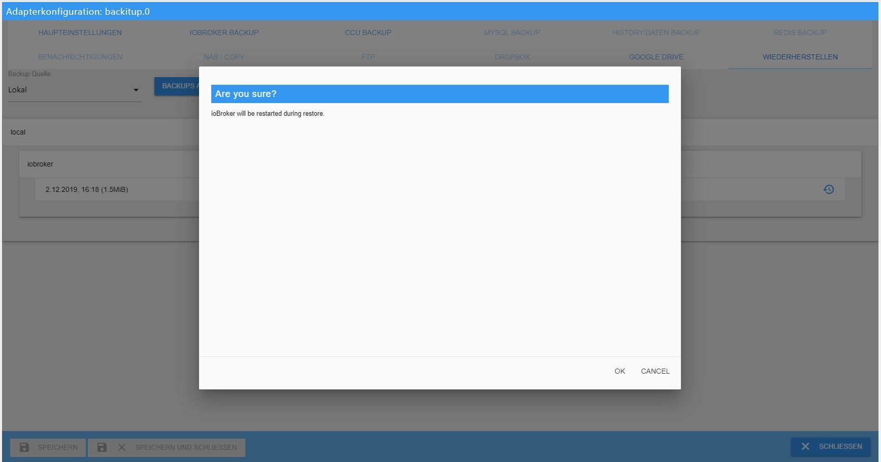

4. Bestätigen. Der Hinweis sagt, dass ioBroker für die Wiederherstellung gestoppt und danach wieder gestartet wird.

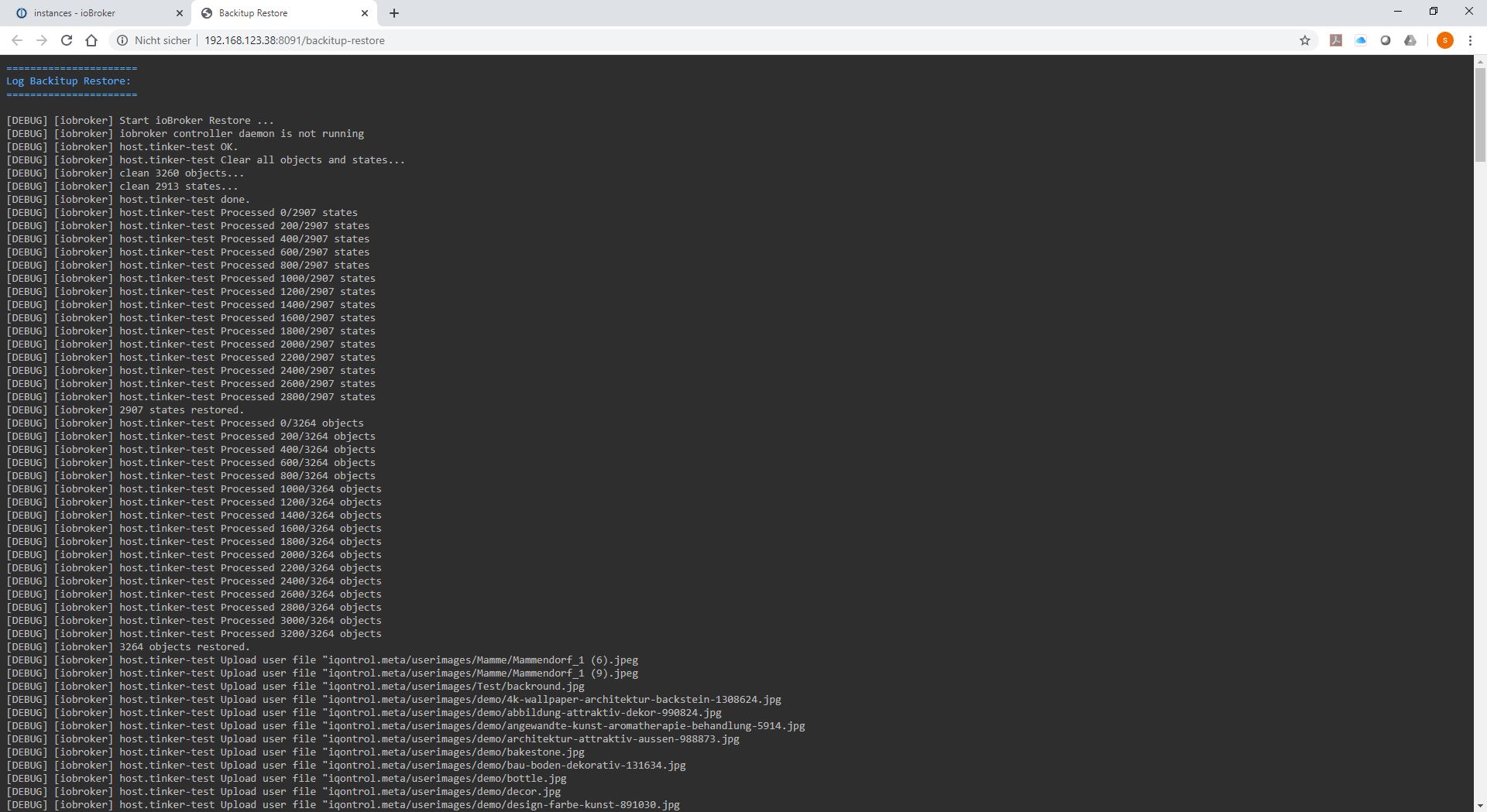

5. Zusehen. Im Browser öffnet sich ein weiterer Reiter, in dem der Ablauf wie auf der Konsole mitläuft.

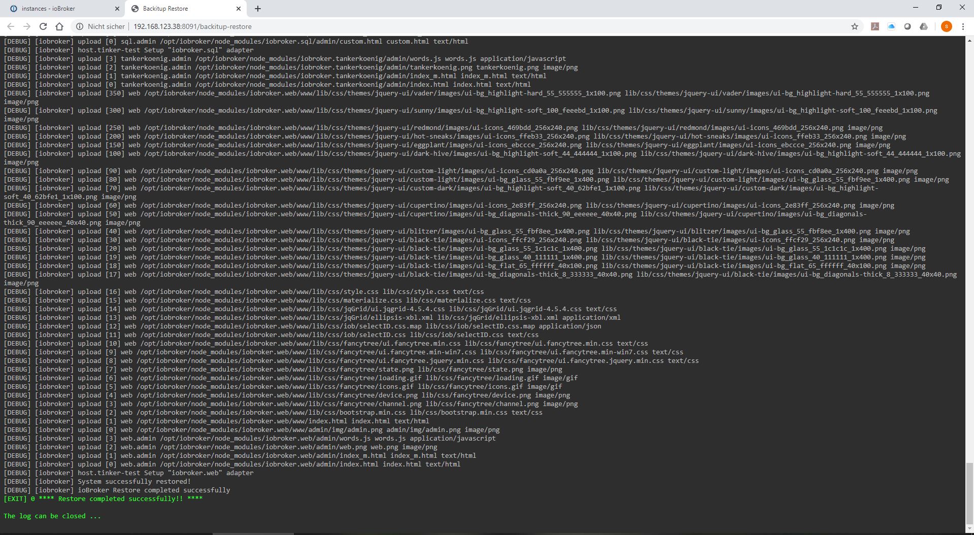

Am Ende steht die Erfolgsmeldung.
Die Wiederherstellung ist fertig
Je nach Gerät und Größe der Installation dauert das etwa 10 bis 15 Minuten, danach startet ioBroker von selbst wieder.
