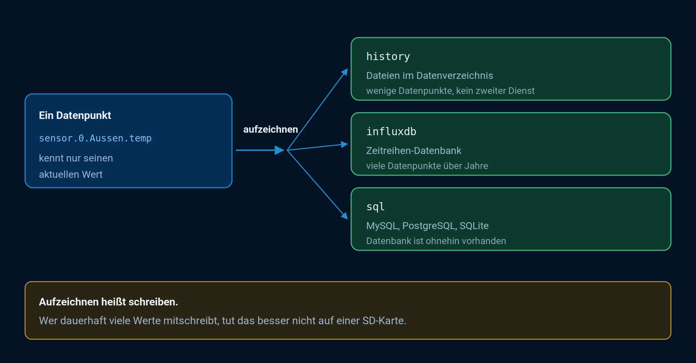

Ein Datenpunkt und die drei Adapter, die seinen Verlauf mitschreiben
Ein Datenpunkt kennt nur seinen jetzigen Wert. Wer den Verlauf braucht, schaltet die Aufzeichnung ein und wählt, wohin sie geht.

Welcher Adapter
AdapterLegt abPasst, wenn
historyDateien im ioBroker-DatenverzeichnisWenige Datenpunkte, überschaubare Zeiträume, kein zusätzlicher Dienst gewünscht
influxdbInfluxDB, eine ZeitreihendatenbankViele Datenpunkte über Jahre. Der übliche Weg für gewachsene Anlagen
sqlMySQL, PostgreSQL, MS-SQL oder SQLiteEine solche Datenbank ist ohnehin vorhanden, oder die Daten sollen von anderen Programmen mitgelesen werden
history speichert in zwei Stufen: die Werte landen zuerst im Arbeitsspeicher und werden erst beim Erreichen einer eingestellten Anzahl in Dateien geschrieben. Das schont die Karte, bedeutet aber auch, dass die zuletzt gesammelten Werte bei einem harten Stromausfall verloren sind.
Die Dateien liegen in einem Ordner unterhalb von /opt/iobroker/iobroker-data, ohne eigene Angabe in history, und darin je Tag ein Unterordner. Ein absoluter Pfad wie /mnt/history ist ebenfalls möglich, etwa auf einen angehängten Datenträger. Wo die Daten liegen, ist für die Sicherung wichtig, siehe unten.
?> Für den Anfang history. Er braucht keinen zweiten Dienst, und der Umstieg auf InfluxDB ist später möglich, siehe unten.
!> Aufzeichnen heißt Schreiben, und Schreiben verbraucht eine SD-Karte. Wer dauerhaft viele Werte mitschreibt, sollte das nicht auf einer SD-Karte tun, sondern auf einer SSD oder in einer Datenbank auf einem anderen Rechner.
