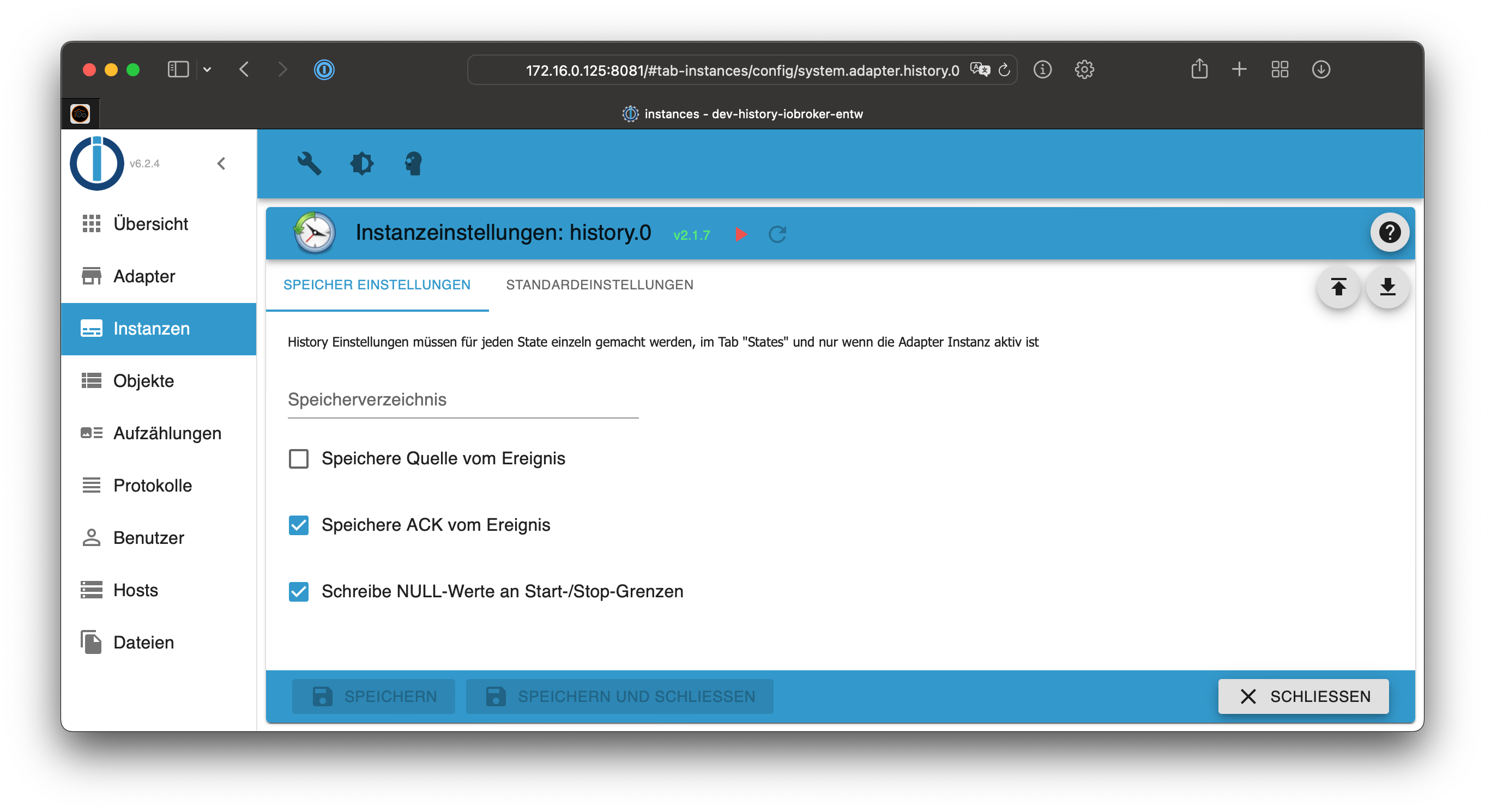

Adapter-Konfiguration
Speicher-Einstellungen
Adapter-Einstellungen
Speicherverzeichnis
Hier den Ordnernamen eingeben, in dem die Dateien gespeichert werden sollen.
Der Ordner wird relativ zum Standardverzeichnis /opt/iobroker/iobroker-data angelegt.
In diesem Ordner wird jeden Tag ein neuer Unterordner erstellt in dem die geloggten Daten gespeichert werden.
Ohne Angabe eines Speicherverzeichnisses wird der Ordner /opt/iobroker/iobroker-data/history automatisch angelegt
Absolute Verzeichnisse wie z.B.: /mnt/history (Linux) oder D:/history (Windows) können ebenso eingegeben werden
Daten dürfen niemals in einem node_modules Verzeichnis gespeichert werden!
Speichere Quelle vom Ereignis Legt fest, ob die Quelle der Datenänderung (der auslösende Adapter) mit gespeichert werden soll.
Speichere ACK vom Ereignis Legt fest, ob das "Ack-Flag" mit gespeichert werden soll.
Schreibe NULL-Werte an Start-/Stop-Grenzen ??

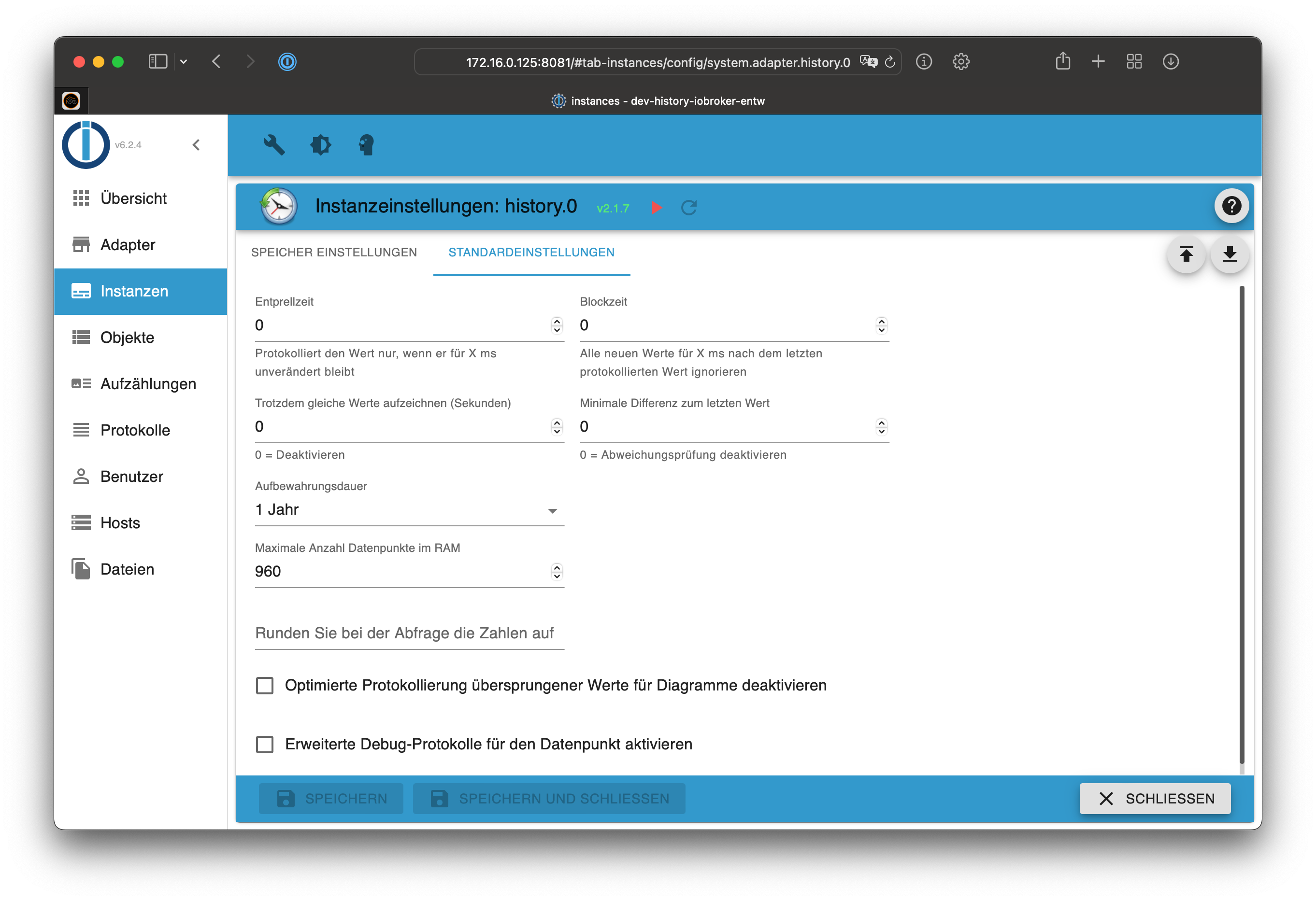

Standardeinstellungen für Zustände
Hiermit werden Voreinstellungen für die zu überwachenden Datenpunkte festgelegt. Jeder Wert kann im Datenpunkt selbst nachträglich angepasst werden.
Standard-Einstellungen
Entprellzeit Protokolliert den Wert nur, wenn er für X Millisekunden unverändert bleibt. Dient zum Schutz vor zu häufigen Änderungen eines Wertes.
Blockzeit Alle neuen Werte für X ms nach dem letzten protokollierten Wert ignorieren.
Trotzdem gleiche Werte aufzeichnen (Sekunden) Sollen bei gleichem Wert von Zeit zu Zeit trotzdem diese (unveränderten) Werte gespeichert werden, kann hier eine Zeitspanne in Sekunden festgelegt werden, wie häufig dieses geschehen soll. Wert 0 bedeutet, dass kein doppelter Wert gespeichert werden soll.
Minimale Differenz zum letzten Wert Sollen bei ständig wechselnden Werten trotzdem diese (geänderten) Werte nicht gespeichert werden, kann hier ein Mindestwert festgelegt werden, den sich der Wert ändern muss, damit wieder ein neuer Wert gespeichert wird. Dies ist beispielsweise bei Strommesssteckdosen sinnvoll, bei dem nicht jede leichte Veränderung geloggt werden soll. Wert 0 bedeutet, dass jeder Wert gespeichert werden soll.
Aufbewahrungsdauer Legt fest, wie lange die Werte gespeichert werden sollen. Nach der eingestellten Zeit werden sie gelöscht (keine automatische Löschung, 2 Jahre, 1 Jahre, …, 1 Tag).
Maximale Anzahl Datenpunkte im RAM Nach dem Erreichen dieser Anzahl werden die Werte vom RAM ins Speicherverzeichnis geschrieben. Besonders bei Systemen mit SD-Karte, kann ein hoher Wert die Lebensdauer der SD-Karte erhöhen.
Runden Sie bei der Abfrage die Zahlen auf Legt fest, auf wieviele Nachkommastellen die Werte gerundet werden sollen, wenn diese aus der Datenbank abgefragt werden.
Optimierte Protokollierung übersprungener Werte für Diagramme deaktivieren ??
Erweiterte Debug-Protokolle für den Datenpunkt aktivieren Kann zur Fehlersuche genutzt werden, um mehr Informationen für einzelne Datenpunkte zu erhalten. Damit die Log-Meldungen sichtbar werden muss das Log-Level des Adapters auf "debug" gestellt werden!

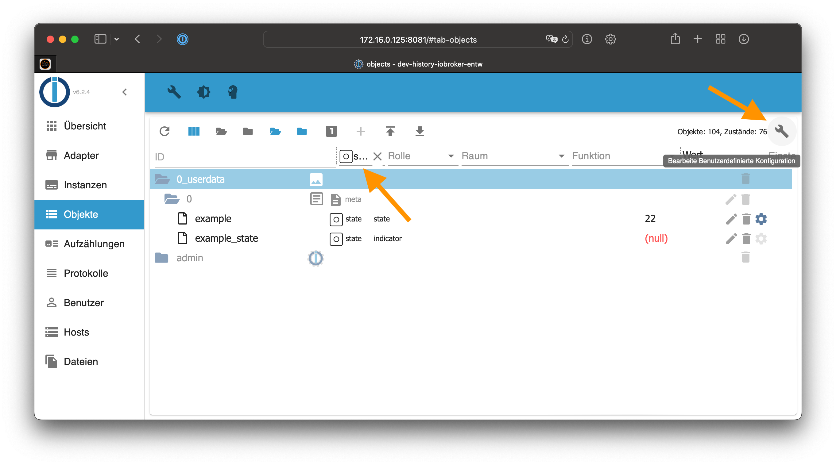

Einstellungen für Datenpunkte
Die Einstellungen für den zu loggenden Datenpunkt werden in dem Tab „Objekte“ bei dem entsprechenden Datenpunkt in der Spalte rechts über das Zahnradsymbol durchgeführt.
Objekt-Liste

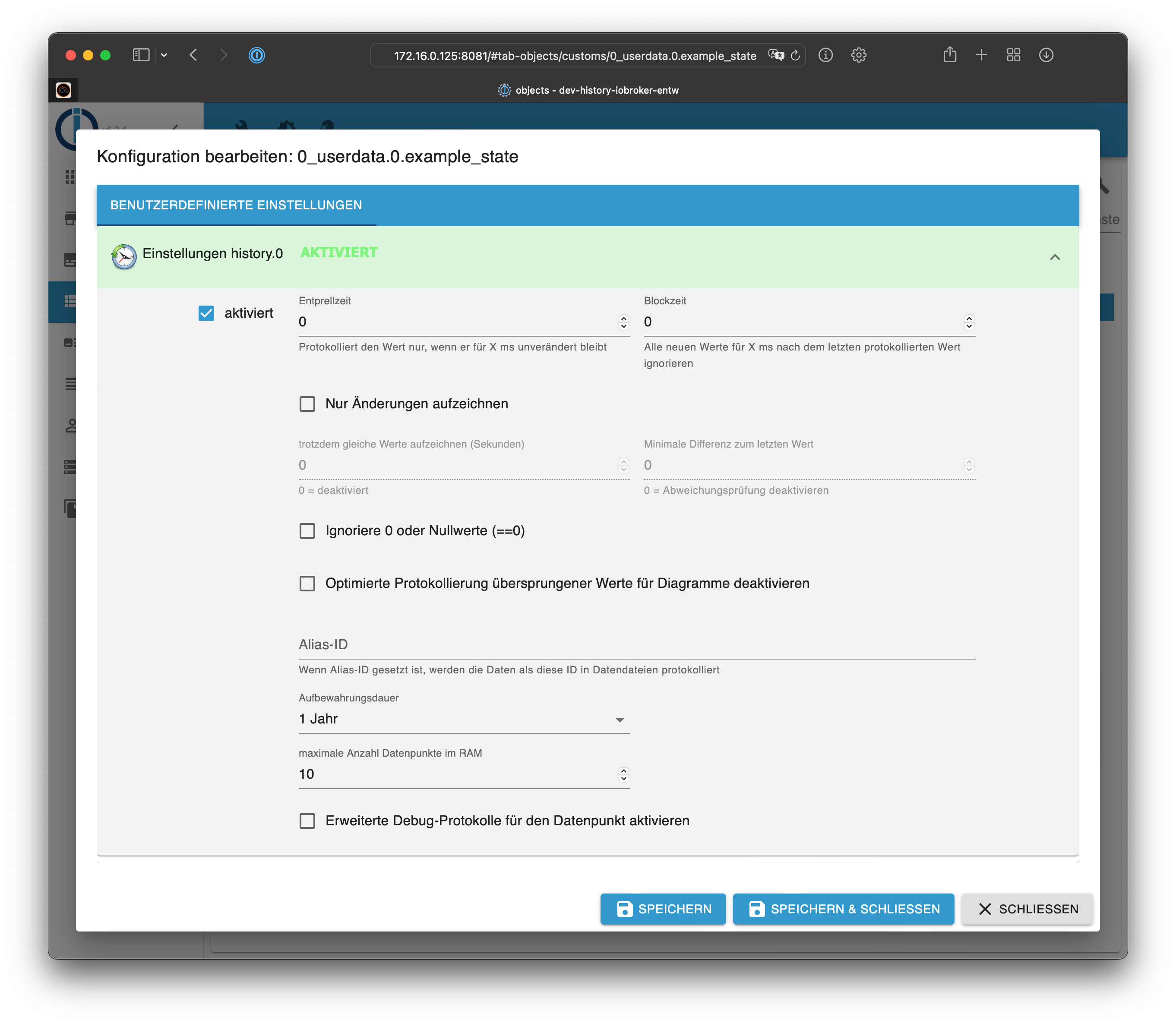

Datenpunkt-Einstellungen
Aktiviert Logging des Datenpunktes aktivieren
Entprellzeit Protokolliert den Wert nur, wenn er für X ms unverändert bleibt. Dient zum Schutz vor zu häufigen Änderungen eines Wertes.
Nur Änderungen aufzeichnen Es werden nur Werte gespeichert, wenn sich der Wert des Datenpunktes ändert und spart somit Speicherplatz. Alle weiteren Einstellungen sind gemäß den Standard- einstellungen für Zustände voreingestellt und können hier nochmals angepasst werden.
Ignoriere 0 oder Nullwerte (==0) Mit dieser Option kann vermieden werden, dass die Werte 0 oder null in die Datenbank gespeichert werden
Alias-ID Wenn Alias-ID gesetzt ist, werden die Daten mit dieser ID in Datenbank protokolliert. Dies kann nützlich sein, falls sich eine Objekt-ID geändert hat (z.B. Gerät ausgetauscht) und die Protokollierung unter der alten ID weiterhin stattfinden soll.

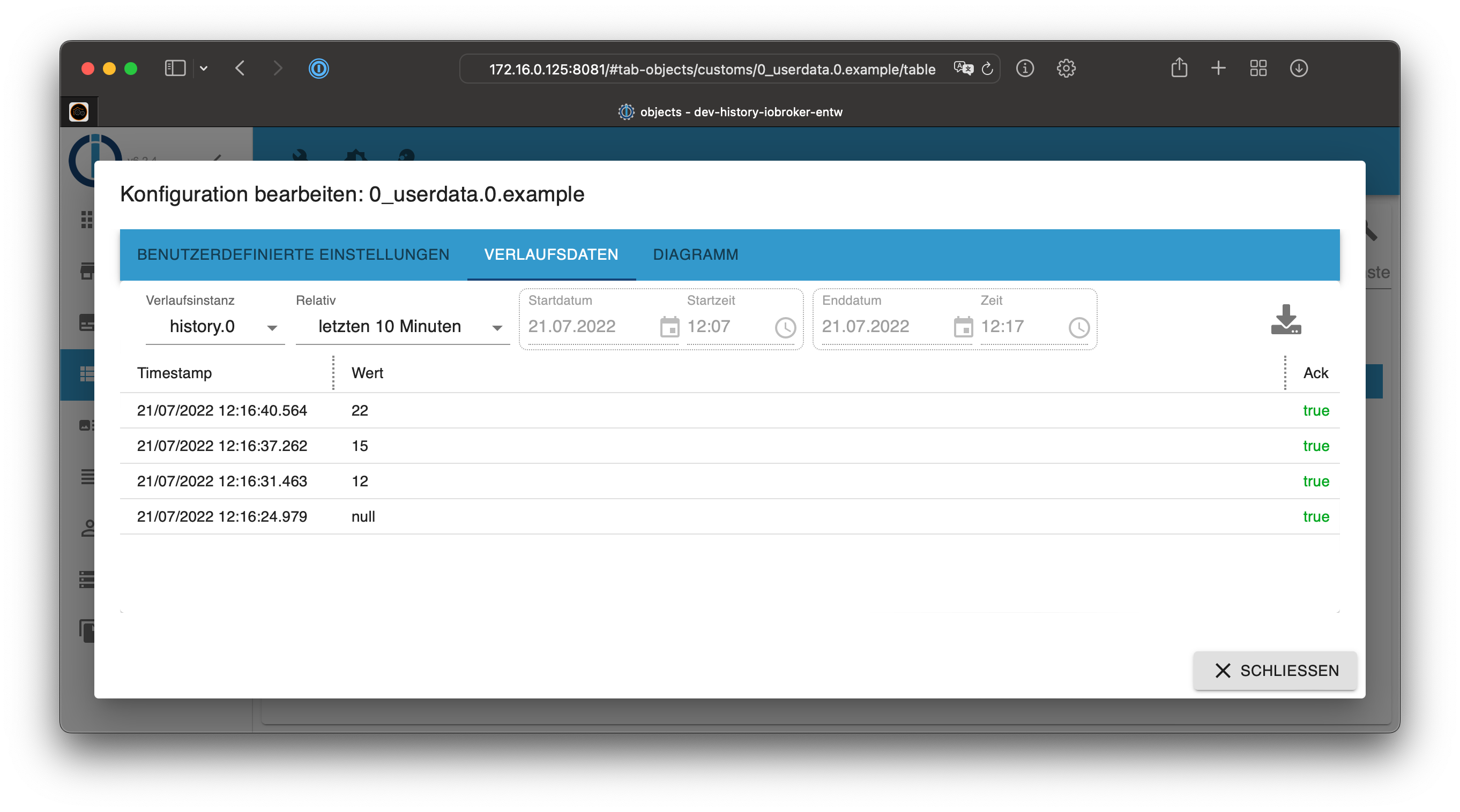

Bedienung
Verlaufsdaten
Ein Klick auf das Zahnradsymbol im Datenpunkt des Objektes öffnet die Einstellungen. Unter "Verlaufsdaten" erscheinen die bereits geloggten Daten:
Datenpunkt-Verlauf

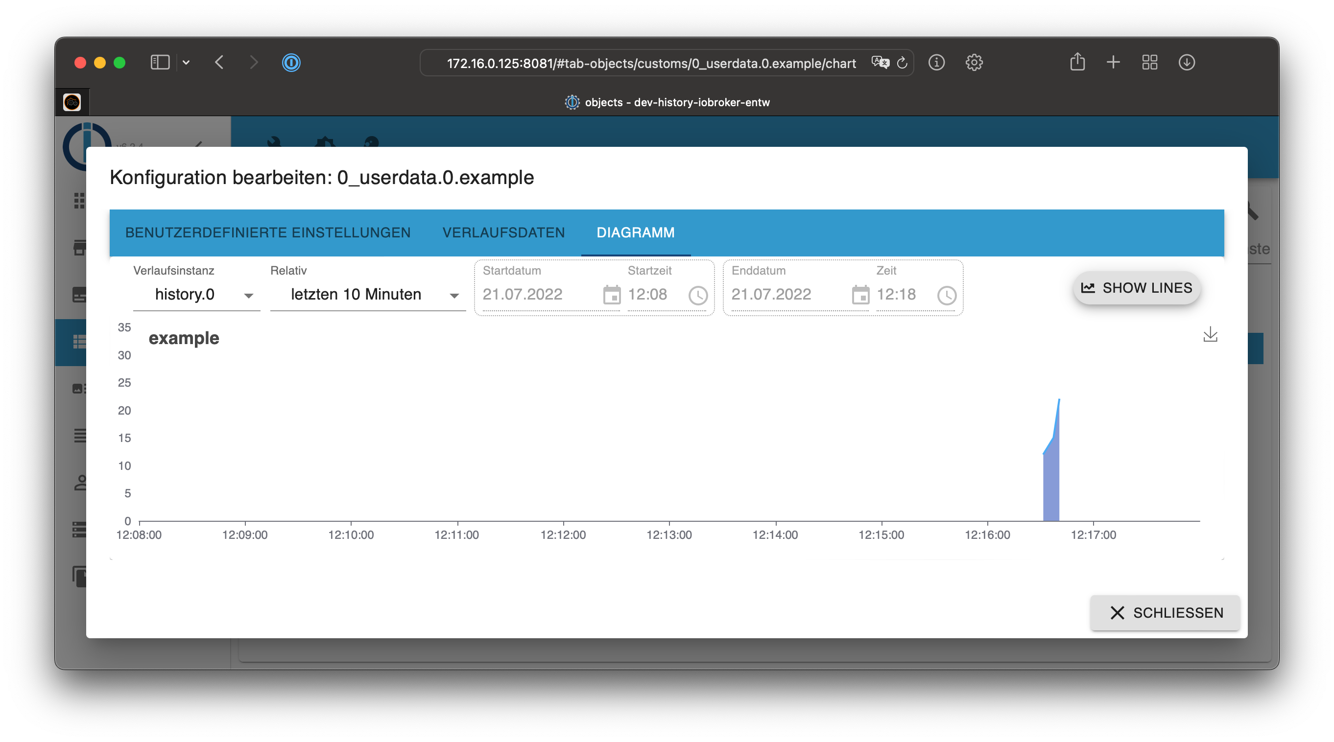

Diagramm
Bei numerischen Datenpunkten kann außerdem unter "Diagramm" eine Graph dargestellt werden.
Datenpunkt-Diagramm
Mehrere Datenpunkte auf einmal loggen
Um mehrere Datenpunkte auf einmal zu loggen, lassen sich über Filterfelder in der Titelzeile die Datenpunkte so filtern, dass man z.B. nur die Datenpunkte vom Typ "state" herausfiltert, um sie dann gemeinsam alle zu loggen.
Vorsicht: Bei großen Installationen kann es viele tausend Datenpunkte vom Typ "state" geben. Das erstellen dauert entsprechend lange! Das beschriebene Vorgehen dient nur als Beispiel!
  1. In Objekt-Tab in die Listenansicht wechseln
  2. Den Filterbegriff "state" in der Spalte Typ auswählen
  3. Klicke auf den Gabelschlüssel oben rechts um die Log-Einstellungen zu öffnen
  4. Das loggen für alle gefilterten Datenpunkte auf einmal aktivieren
  5. Weitere Parameter wie „Nur Änderungen aufzeichnen“ auswählen
  6. Die Änderungen speichern
