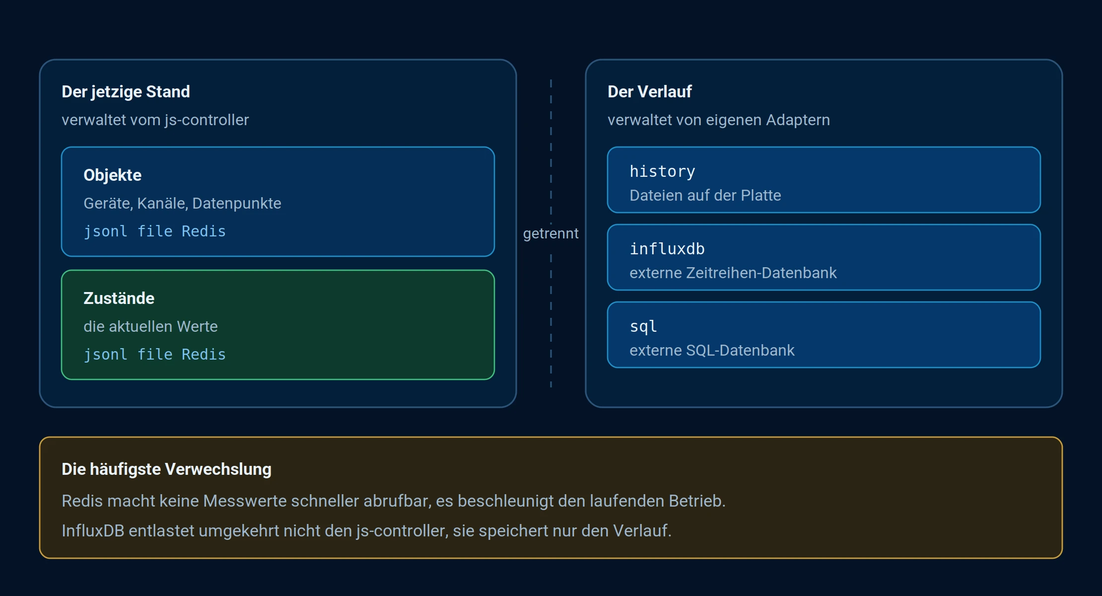

Welche Datenbanken hier gemeint sind
ioBroker führt zwei Datenbanken: eine für die Objekte, also die Beschreibung aller Geräte, Kanäle und Datenpunkte, und eine für die Zustände, also deren aktuelle Werte. Beide verwaltet der js-controller, und beide halten immer nur den jetzigen Stand.
!> Damit haben sie nichts mit den Adaptern zu tun, die den Verlauf mitschreiben. history, influxdb und sql legen ihre Daten getrennt ab und werden unter Datenaufzeichnung behandelt. Wer Redis einrichtet, macht seine Messwerte nicht schneller abrufbar, und wer InfluxDB einrichtet, entlastet damit nicht den js-controller. Diese Verwechslung ist der häufigste Irrtum an dieser Stelle.
Objekte und ZuständeAufgezeichnete Werte
EnthaltenDer aktuelle Stand des SystemsDer Verlauf über die Zeit
Verwaltet vonjs-controllerhistory, influxdb oder sql
Ablagejsonl, file oder RedisDateien oder eine externe Datenbank
Nachzulesen unterObjekteDatenaufzeichnung
Auf dieser Seite geht es um die erste Spalte, genauer um die Möglichkeit, sie statt in Dateien in Redis zu halten.
?> Die beiden Datenbanken werden getrennt eingestellt. Der übliche Weg ist, nur die Zustände nach Redis zu legen und die Objekte in jsonl zu lassen. Das bringt den größten Teil des Gewinns, denn Zustände ändern sich ständig und Objekte fast nie, und es kostet am wenigsten Arbeitsspeicher. iobroker status zeigt, was gerade verwendet wird.
Der jetzige Stand im js-controller gegenüber dem Verlauf in history, influxdb und sql
Zwei getrennte Welten: links der jetzige Stand, den der js-controller hält, rechts der Verlauf, den eigene Adapter aufzeichnen.
