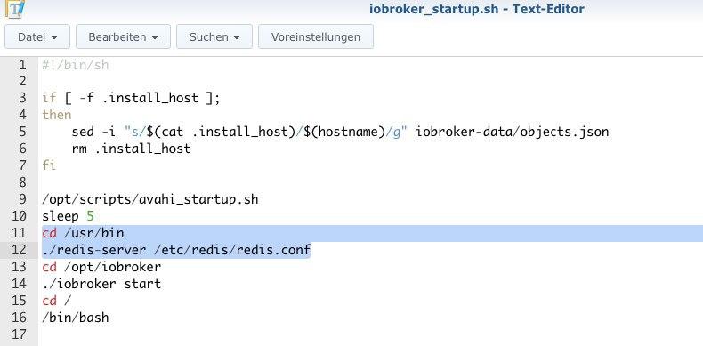

Для автозапуска redis-server после перезагрузки необходимо внести правки в файл iobroker-startup.sh. Файл находится по пути opt/scripts/
iobroker-startup.sh
cd /usr/bin
./redis-server /etc/redis/redis.conf
