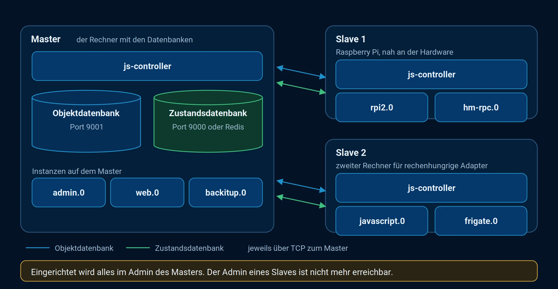

Master mit beiden Datenbanken, zwei weitere Hosts mit eigenen Instanzen
Die Datenbanken stehen auf dem Master. Jeder weitere Host bringt seinen eigenen js-controller und seine Instanzen mit und greift über das Netz darauf zu.
