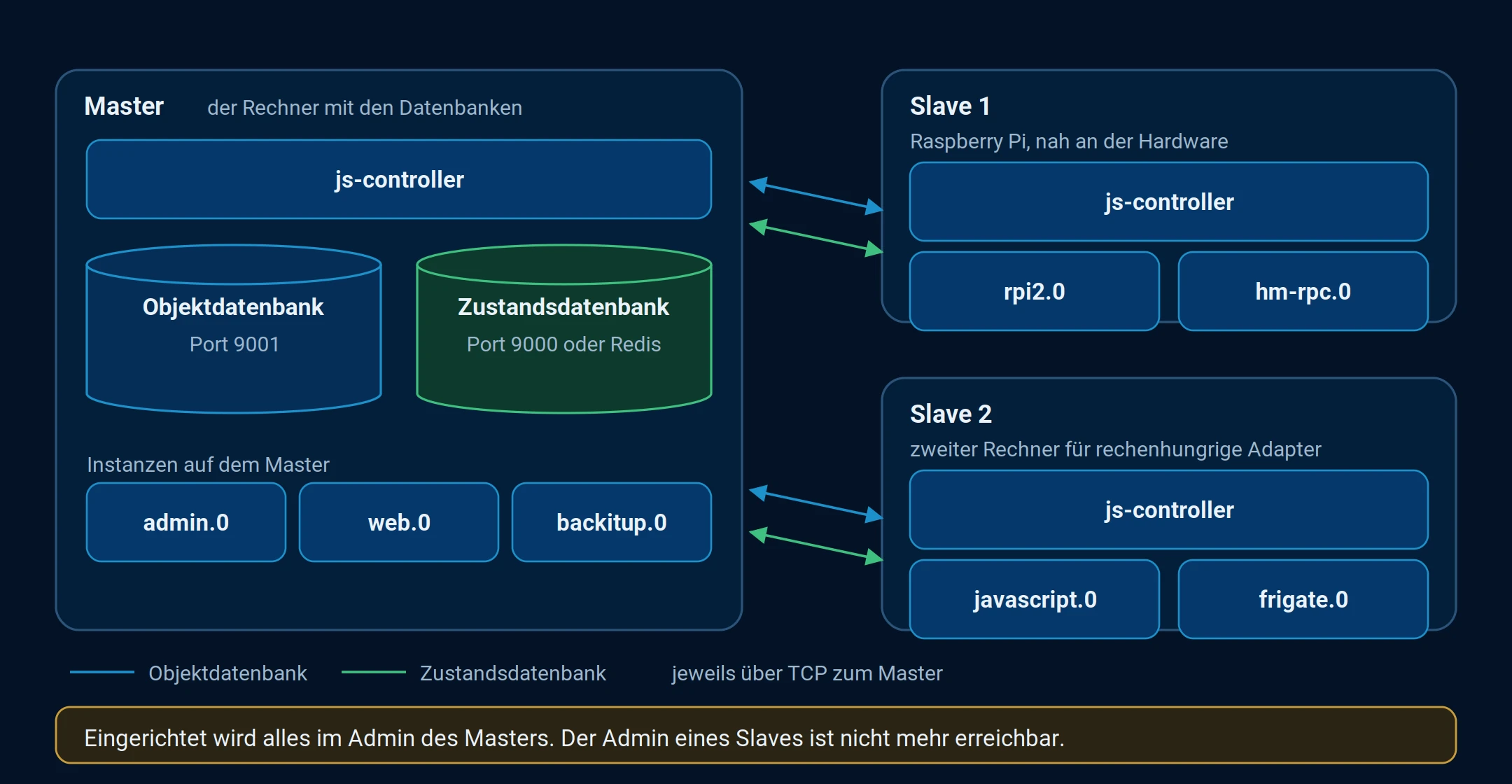

ioBroker способен распределять задачи между несколькими серверами. Это позволяет распределить рабочую нагрузку между несколькими хостами.
В качестве альтернативы можно также использовать расширения для конкретных систем одноплатного компьютера (GPIO от Raspberry Pi, даже если «основной компьютер» - более мощный Intel NUC).
После настройки многохостовой системы все конфигурации выполняются централизованно администратором главного хоста. Администратор подчиненных хостов больше недоступен через их веб-интерфейсы.
Поэтому целесообразно использовать хост с минимальной установкой для подчиненного сервера, то есть только js-контроллером и админкой.
Мастер-сервер с обеими базами данных, два других хоста со своими собственными экземплярами
Базы данных размещаются на главном сервере. Каждый дополнительный хост подключает свой собственный контроллер JavaScript и его экземпляры, получая к ним доступ по сети.
