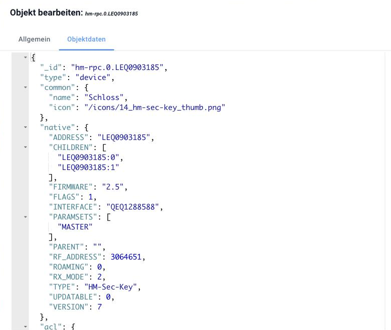

Der Aufbau eines Objekts
Jedes Objekt hat vier Felder:
| Feld | Was darin steht |
_id | die Adresse von oben |
type | um welche Art Objekt es sich handelt (siehe unten) |
common | die Sicht von ioBroker: Name, Typ, Einheit, Rolle, Lese- und Schreibrecht |
native | die Sicht des Zielsystems: alles, was nur das angeschlossene Gerät oder der Dienst versteht |
Das Bild zeigt ein Homematic-Türschloss. In common steht, was ioBroker davon
wissen muss - der Name und ein Symbol. In native steht die Welt des Geräts:
Adresse, Firmware, Funkadresse, Gerätetyp. ioBroker liest davon nichts, der
Adapter braucht alles davon.
Die Trennung von common und native ist der Grund, warum ein Widget in der
Visualisierung mit einem Datenpunkt von Homematic genauso umgehen kann wie mit
einem von Zigbee: Was ioBroker braucht, steht immer an derselben Stelle in
common. Was nur das Gerät angeht, bleibt in native und stört niemanden.

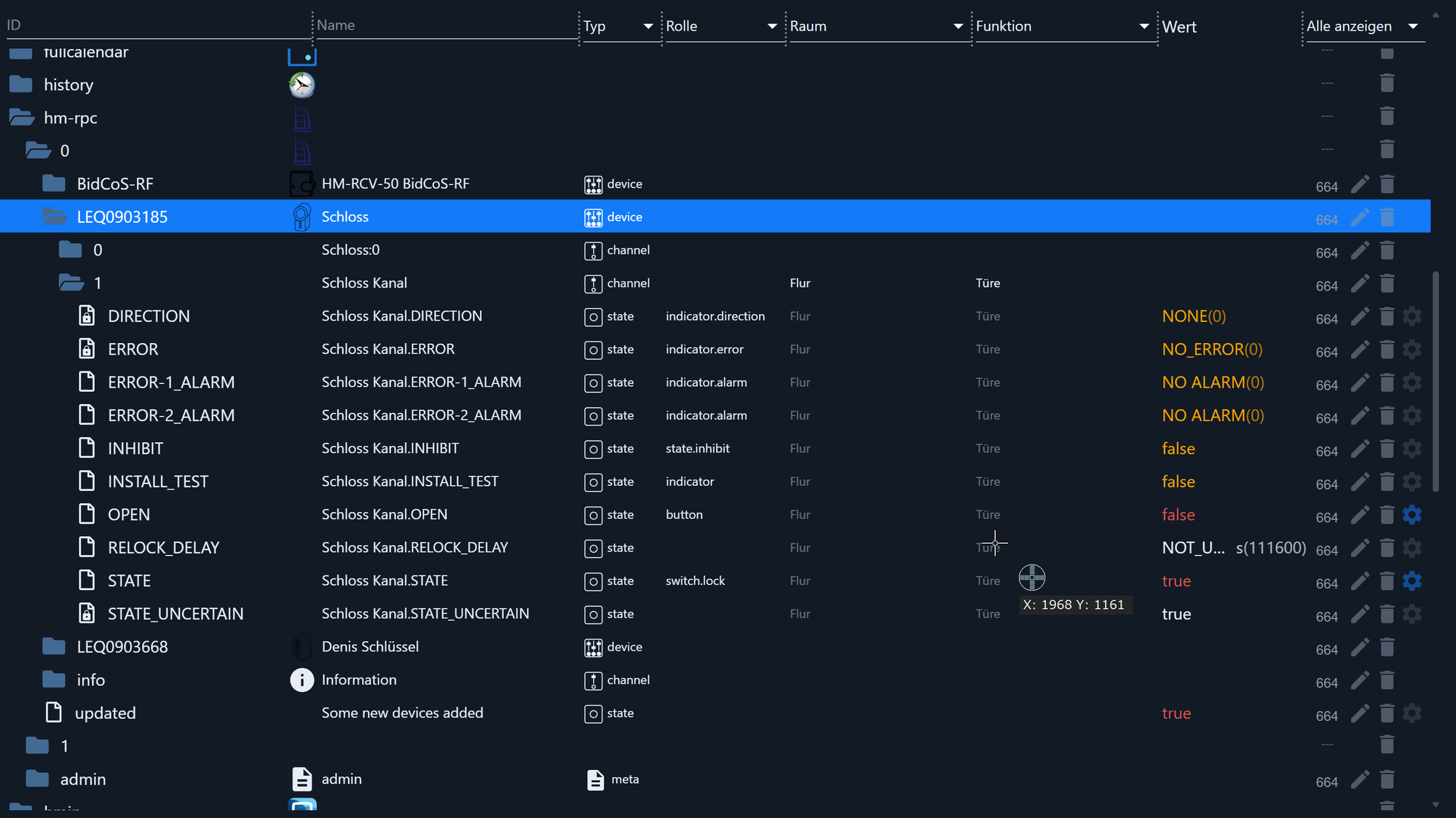

Wo man sie sieht
Im Admin unter Objekte. Der Baum dort ist genau diese Struktur: Jede Ebene zwischen zwei Punkten ist eine Zeile. Über das Werkzeugsymbol am Ende einer Zeile lässt sich das Objekt bearbeiten, über die Lupe der rohe Inhalt ansehen - und der ist zum Verstehen oft lehrreicher als jede Beschreibung.
So liest sich das Bild von oben nach unten: hm-rpc ist der Adapter, 0 seine
Instanz, LEQ0903185 ein Gerät („Schloss"), darunter zwei Kanäle, und im
Kanal 1 liegen die Datenpunkte. Die Spalte Typ nennt zu jeder Zeile die Art
des Objekts, die Spalte Rolle sagt, wofür ein Datenpunkt steht, und ganz
rechts steht der aktuelle Wert.
?> Der Namensraum system. ist erst im Expertenmodus sichtbar (der Schalter
oben in der Werkzeugleiste). Das ist Absicht: Dort steht nichts, was im
Alltag anzufassen wäre.
