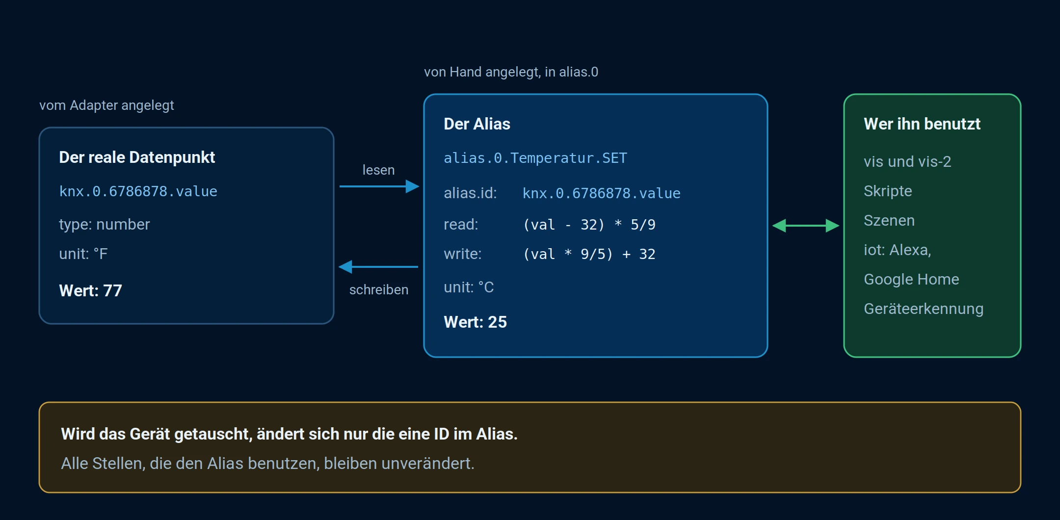

Ein Alias liest aus dem realen Datenpunkt und schreibt in ihn zurück
Der Alias steht zwischen dem realen Datenpunkt und allem, was ihn benutzt. Beim Lesen und beim Schreiben rechnet er um.
Erklärung
Alle Datenpunkte, die im Objektnamensraum alias.0 angelegt werden, werden als Alias-Datenpunkte verwaltet.
Der Wert des Alias wird aus dem verknüpften Datenpunkt (Ziel) gelesen, aber Objekteigenschaften (wie common, native) werden selbst aus dem Alias-Datenpunkt gelesen.
Tatsächlich spiegelt ein alias-Objekt den Wert des Zielobjekts. Falls zulässig, können beide Werte geändert werden und werden vom ioBroker-Kernsystem automatisch synchronisiert. Beide Zustände können auch zum Abonnieren von Skripten verwendet werden und sollten sich genau gleich verhalten.

Zusätzlich können Schreib- und Lesefunktionen in common.alias definiert werden:
  "_id": "alias.0.Temperature.SET",
  "type": "state",
  "common": {
    "alias": {
      "id": "knx.0.6786878.value",
      "write": "(val * 9/5) + 32",
      "read": "(val − 32) * 5/9"
    "unit": "°C",
    "name": "Temperature",
    "role": "value.temperature",
    "type": "number"
  "native": {}
Ziel
  "_id": "knx.0.6786878.value",
  "type": "state",
  "common": {
    "unit": "°F",
    "type": "number"
  "native": {}
Wenn Konvertierungsfunktionen definiert sind, wird die automatische Konvertierung deaktiviert. Für Nur-Lese-Funktionen könnte die Schreibfunktion weggelassen werden, entsprechend für Nur-Schreiben-Funktionen - die Lesefunktion.
