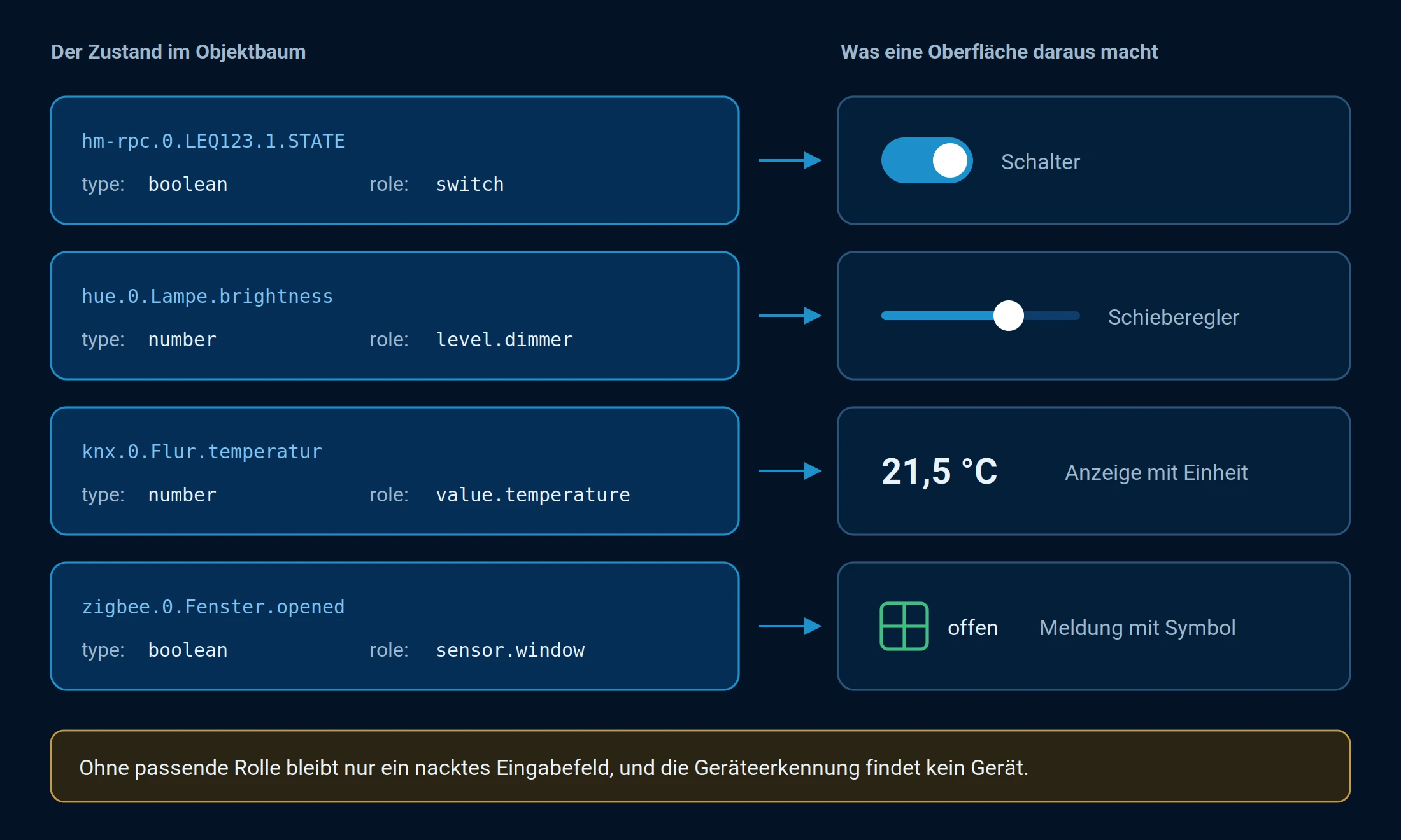

Jedes Objekt vom Typ state trägt eine Eigenschaft common.role. Sie sagt nicht, was der Wert ist, sondern wofür er steht: ob er ein Schalter ist, eine Temperatur, ein Helligkeitswert oder eine Meldung.
Ein Wert allein ist mehrdeutig. true kann bedeuten, dass eine Lampe brennt, dass ein Fenster offen ist oder dass ein Gerät erreichbar ist. Erst die Rolle macht daraus etwas, mit dem eine Oberfläche oder ein Sprachassistent umgehen kann.
Wozu das gut ist
Visualisierungen wählen danach ihr Bedienelement. Ein switch bekommt einen Schalter, ein level.dimmer einen Schieberegler, ein value.temperature eine Anzeige mit Gradzeichen. Ohne passende Rolle steht dort ein nacktes Eingabefeld.
Sprachassistenten erkennen daran, was ein Gerät kann. Alexa kann eine Lampe nur dimmen, wenn ein Datenpunkt die Rolle level.dimmer trägt.
Die Geräteerkennung setzt aus mehreren Datenpunkten ein Gerät zusammen. Eine RGB-Lampe besteht aus drei Werten, die zusammengehören:
  • switch für ein und aus
  • level.color.rgb mit dem Farbcode
  • level.brightness mit der Helligkeit
Erst diese drei Rollen im selben Kanal machen aus drei Zahlen eine Lampe. Welche Rollen ein Gerätetyp braucht und welche optional sind, steht im Typ-Detektor.
Vier Zustände mit Typ und Rolle und die Bedienelemente, die daraus entstehen
Typ und Rolle zusammen entscheiden, was eine Oberfläche aus einem Zustand macht.
