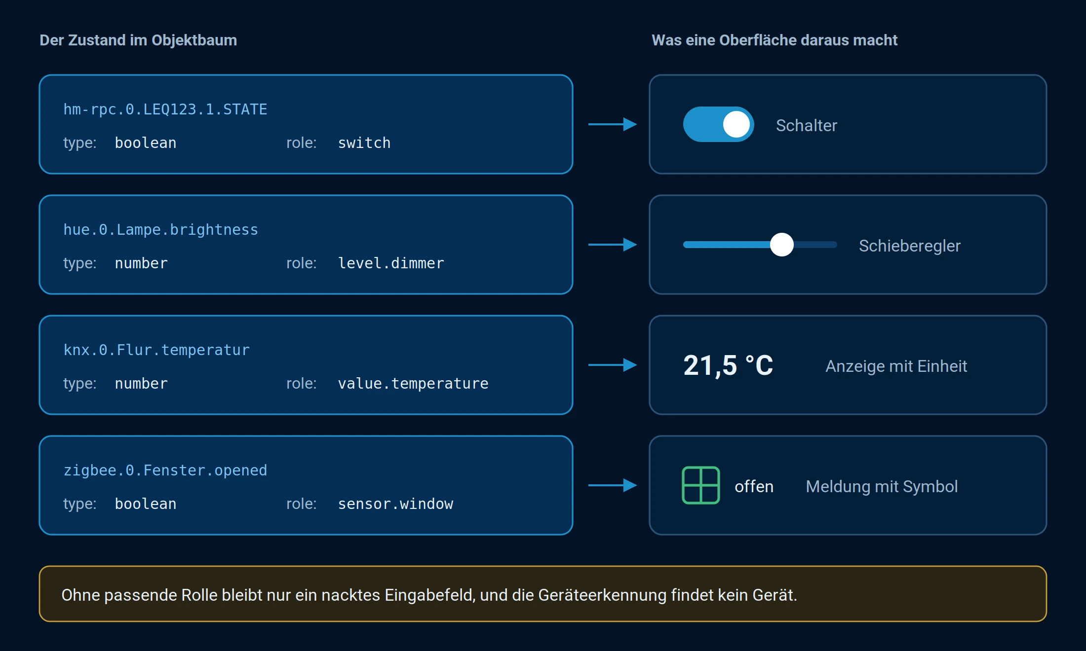

Затем визуализации выбирают свой управляющий элемент.switch получает переключатель, аlevel.dimmer ползунок,value.temperature Дисплей с градусными символами. При отсутствии подходящей роли отображается пустое поле ввода.
Голосовые помощники распознают устройство по его возможностям. Alexa может приглушить свет лампы только в том случае, если точка данных имеет соответствующую роль.level.dimmer несет.
Система распознавания устройств собирает информацию об устройстве на основе нескольких точек данных. RGB-лампа состоит из трех взаимосвязанных значений:
  • switch для входа и выхода
  • level.color.rgb с цветовой кодировкой
  • level.brightness с яркостью
Только эти три ролика в одном канале превращают три цифры в лампочку. Какие ролики необходимы для данного типа устройства, а какие являются необязательными, указывается в детекторе типов .
Vier Zustände mit Typ und Rolle und die Bedienelemente, die daraus entstehen
Тип и роль в совокупности определяют, что делает поверхность состоянием.
