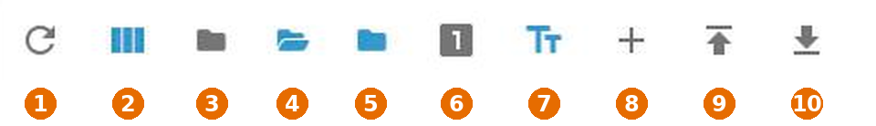

Наиболее важные команды расположены вверху. У каждой иконки есть всплывающая подсказка; просто наведите на неё курсор мыши на мгновение.
Die Werkzeugleiste des Reiters Objekte
Нет.функция
1Обновить дерево. Если вновь созданные объекты еще не отображаются, нажмите здесь.
2Настройка. Определяет, какие столбцы будут отображаться в таблице и какой будет их ширина.
3Откройте или закройте все узлы.
4Расширить на один уровень.
5Сложите один уровень вниз.
6Отображение состояния переключателя (см. ниже).
7Показать/скрыть описание объекта. Отображает текст описания объекта в дополнение к его названию.
8Добавьте новый объект (см. ниже).
9Добавить дерево объектов из JSON-файла.
10Сохраните дерево объектов в виде JSON-файла. Будет сохранено только выбранное в данный момент поддерево.

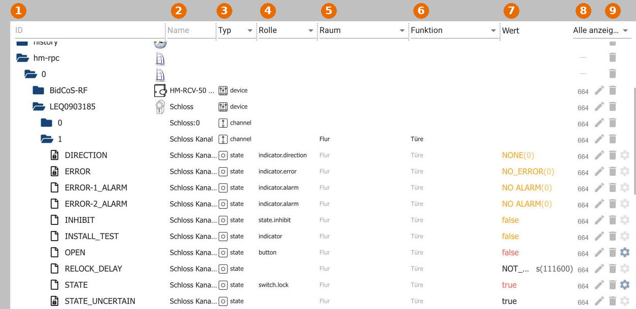

Объекты перечислены в таблице. Поля ввода и меню выбора под заголовками столбцов фильтруют отображаемый список.
Die Spalten der Objekttabelle
Нет.РасколотьЗначение
1ИДЕНТИФИКАТОРИерархия объектов. Наверху находятся пространства имен, ниже — устройства, каналы и точки данных. Поле фильтра может содержать...* Они используются в качестве заполнителей.
2имяНазвание объекта, перед которым стоит символ, указывающий на его уровень иерархии. Название можно редактировать напрямую.
3типУстройство, канал, состояние или каталог. Меню выбора можно использовать, например, для ограничения поиска определенными состояниями.
4рольСообщает таким поверхностям, как vis, что представляет собой точка данных (switch.lock ,indicator.alarm ,button …). Редактируемый, со списком подсказок; допускается ввод свободного текста.
5КосмосНазначенная комната. Нажатие на поле открывает список созданных комнат.
6функцияНазначенная профессия, например, освещение или отопление.
7ЦенитьДля точек данных отображается текущее значение. Красный цвет означает: еще не подтверждено устройством.ack = false ).
8верноПрава доступа к объекту выражаются в восьмеричном формате, аналогично правам доступа к файлам в Linux.
9Кнопки в ряду (см. ниже).

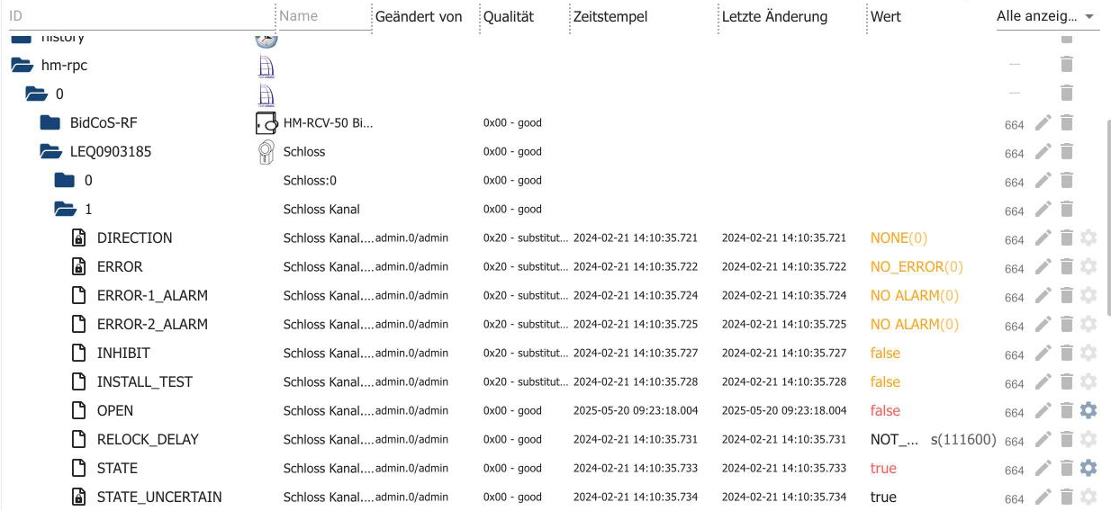

В таблице Symbol 6 для каждого состояния отображаются дополнительные столбцы: кто последний раз его установил, его качество, временная метка и время последнего изменения.
Die Statusansicht mit Qualitaet und Zeitstempeln
?>0x00 - good Это означает, что значение корректно. Другие значения указывают на проблему, например...0x20 - substitute для определения стоимости замены.

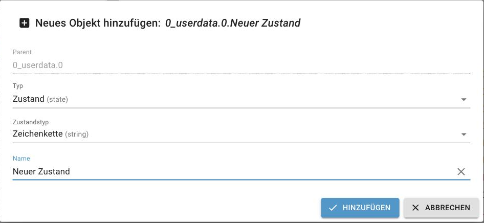

Создать новый объект
Символ 8 создает объект под выбранным в данный момент элементом.
Der Dialog Neues Objekt hinzufuegen
Доступные типы: State , Channel , Device и Directory . Для состояний тип состояния также может быть указан как: логическое значение, число, строка, список значений, поле, объект или их комбинация. Допускаются следующие структуры: Directory → State, Directory → Channel → State, Directory → Device → Channel → State, Device → Channel → State и Channel → State.
Без экспертного режима пользовательские объекты можно использовать только в следующих условиях:0_userdata.0 иalias.0 Они будут созданы. Это не ограничение, а скорее правильное место: объекты в пространствах имен адаптеров будут перезаписаны при следующем их запуске.

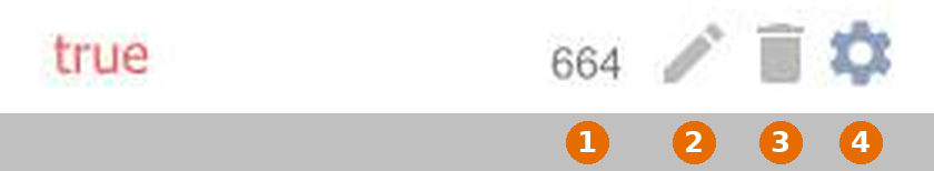

Кнопки в ряд
Rechte und Schaltflaechen einer Tabellenzeile
  1. Права объекта.
  2. Значок карандаша открывает редактор объектов со всеми свойствами. Изменения вступают в силу немедленно. Используйте этот способ только в том случае, если понимаете последствия.
  3. Корзина удаляет объект и все, что находится ниже него в иерархии. Перед этим появляется запрос на подтверждение.
  4. Значок шестеренки открывает пользовательские настройки . Здесь вы определяете, будет ли и как записываться точка данных. Он отображается только в том случае, если установлен хотя бы один экземпляр history, InfluxDB или SQL.
