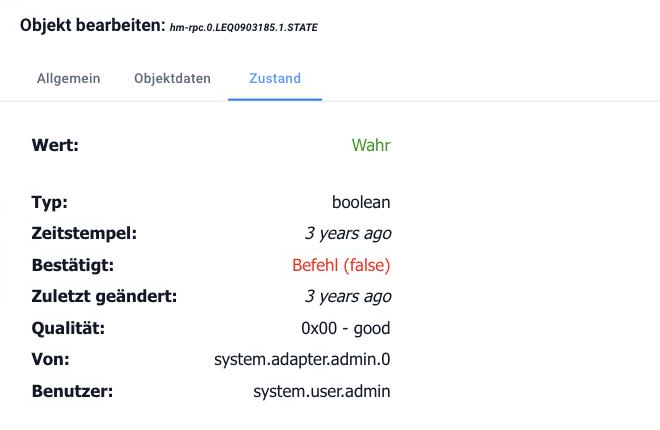

Состояние
Государство — это не просто цифра. Оно также отражает свое происхождение и время возникновения:
| Поле | Значение |
val | значение |
ack | Будь то команда или ответ — см. ниже. |
ts | когда значение было записано в последний раз |
lc | когда он в последний раз действительно изменился |
from | какой экземпляр адаптера это написал |
q | Значение качества, отличное от 0, означает: с этим значением что-то не так. |
user | кто это написал, при условии, что они зарегистрировались |
expire | Через сколько секунд значение изменится?null водопады |
В редакторе объектов все это находится на вкладке «Состояние». Флаг «ack» там означает «подтверждено» — на изображении он показан красным цветом, поскольку значение представляет собой команду , и обратной связи пока нет.
Разница междуts иlc Это полезнее, чем кажется: датчик, который сообщает одно и то же значение каждые 30 секунд, обновляет его.ts каждый раз,lc Но только если произошли реальные изменения. Любой, кто хочет узнать, как долго дверь была открыта, должен посмотреть на...lc .
Флаг ack
Это термин, на котором большинство людей зацикливаются, — и это самый важный термин на этой странице.
ack: falseЭто команда. «Включи лампу». Так пишется скрипт в автоматизации, как переключатель в визуализации.ack: trueЭто ответ. «Лампа включена». Так пишет адаптер после подтверждения устройством.
Процесс выглядит следующим образом: скрипт устанавливает значение с помощьюack: false Адаптер видит это, отправляет команду устройству, и когда устройство отвечает, оно снова записывает ту же точку данных — на этот раз сack: true .
Если вы не различаете эти два момента при запуске автоматизации, вы создаёте замкнутый круг обратной связи: скрипт переключается, устройство подтверждает действие, подтверждение снова запускает скрипт. Общее правило: прислушивайтесь к обратной связи, отправляйте команды. Подробнее см. раздел «Логика и автоматизация» .
Это можно увидеть в панели администратора: в списке объектов значение неподтвержденного состояния выделено. Точка данных, которая остается постоянно неподтвержденной, указывает на то, что команда не достигла устройства.
