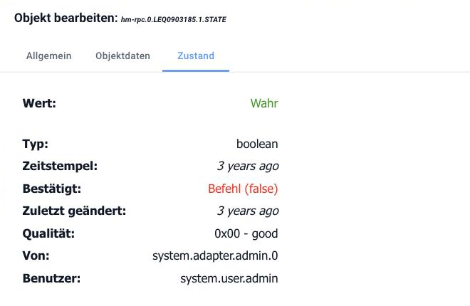

Im Objekt-Editor steht das alles im Reiter Zustand. „Bestätigt" ist dort das ack-Flag - im Bild rot, weil der Wert ein Befehl ist und noch keine Rückmeldung.
Der Unterschied zwischen ts und lc ist nützlicher, als er aussieht: Ein
Fühler, der alle 30 Sekunden denselben Wert meldet, aktualisiert ts jedes Mal,
lc aber nur bei einer echten Änderung. Wer wissen will, seit wann eine Tür
offen ist, schaut auf lc.
