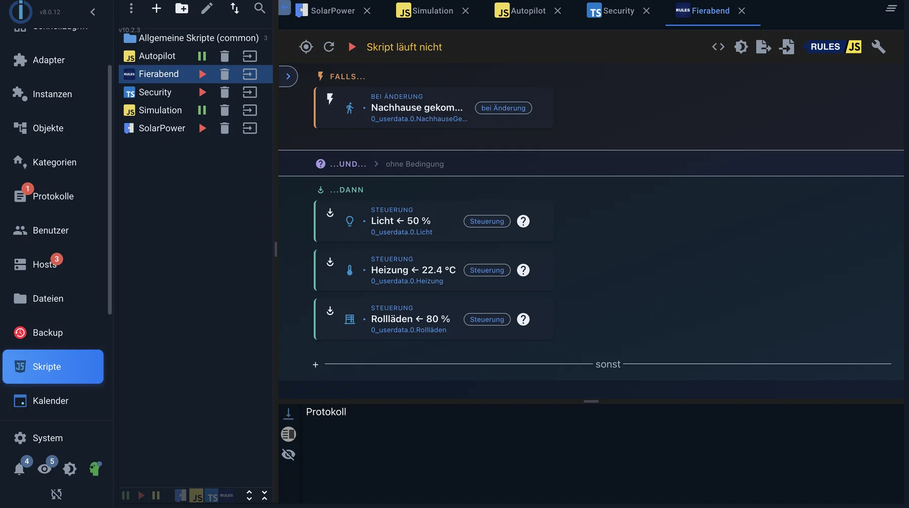

Eine Regel im Editor: oben der Auslöser, darunter die Bedingung, darunter die Aktionen. Es wird nichts zusammengesteckt, sondern ausgewählt.

Regeln sind der kürzeste Einstieg, wenn eine Automatisierung wirklich dem Muster wenn dieser Zustand, dann jene Aktion folgt. Es wird nichts zusammengesteckt, sondern ausgewählt. Seit Fassung 10.1.0 des javascript-Adapters führt ein Assistent Schritt für Schritt durch Auslöser, Bedingung und Aktion und zeigt zum Schluss die fertige Regel. Bei einer neu angelegten Regel öffnet er sich von selbst, einmal; danach steht er in der Bausteinleiste bereit.
