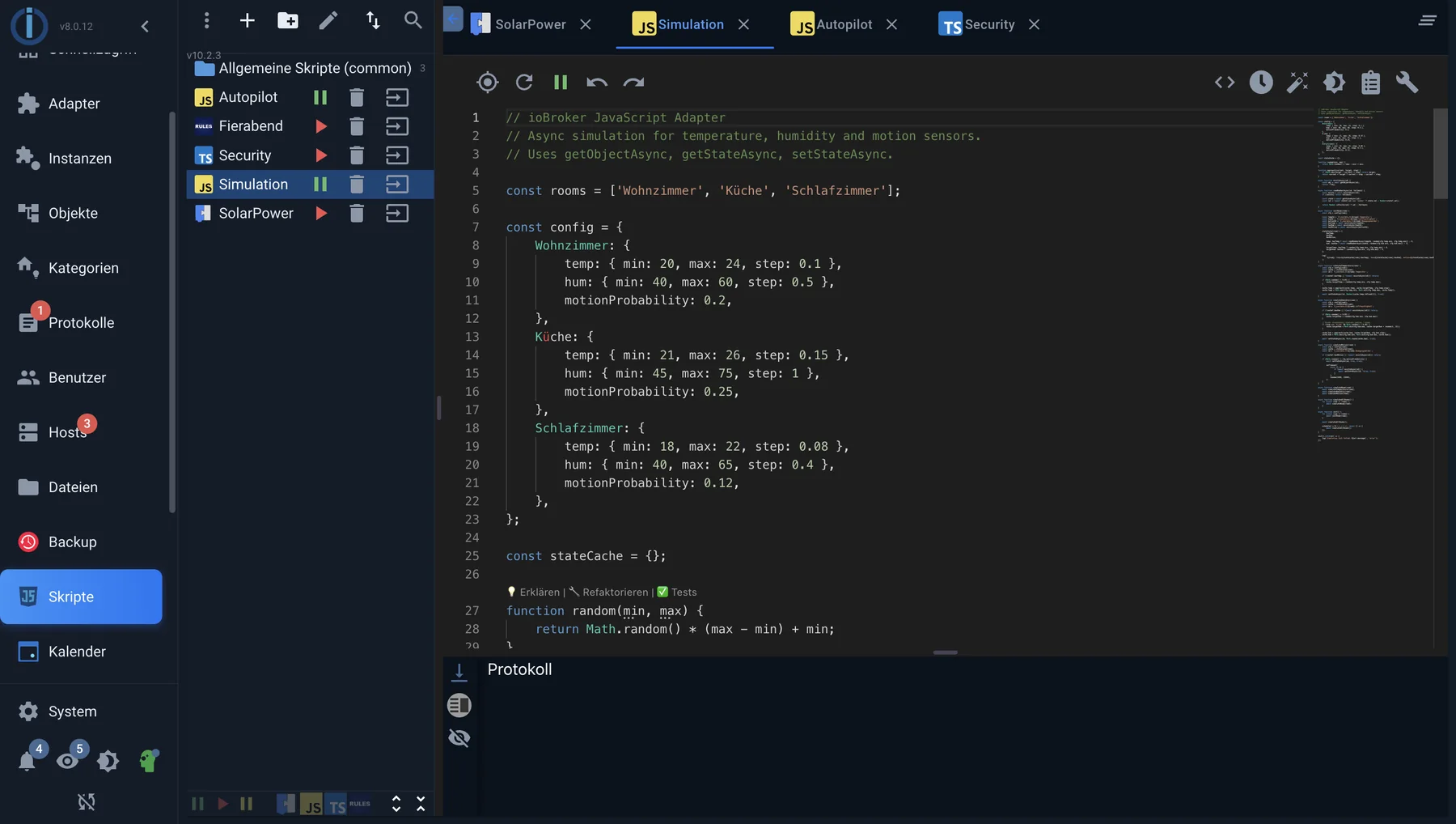

Der Editor im Reiter Skripte: links die Skripte, rechts der Code, unten das Protokoll der laufenden Skripte.
