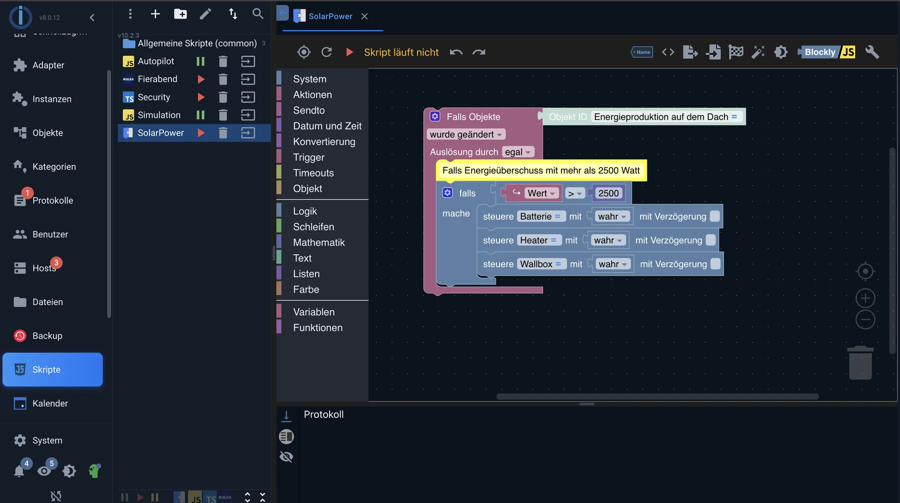

Der Blockly-Editor mit der Baustein-Palette links und einem Skript in der Arbeitsfläche
Links die Palette, in der Mitte das Skript: ein Auslöser auf einen Zustand, darunter eine Bedingung und drei Aktionen.

Fast jedes Skript beginnt mit einem Auslöser und hängt darunter, was geschehen soll. Der häufigste Auslöser ist die Änderung eines Zustands, der zweithäufigste eine Uhrzeit.
Ein Skript kann mehrere Auslöser haben. Bausteine, die außerhalb eines Auslösers liegen, werden genau einmal ausgeführt: beim Start des Skripts. Das ist die übliche Stelle für Startwerte.
