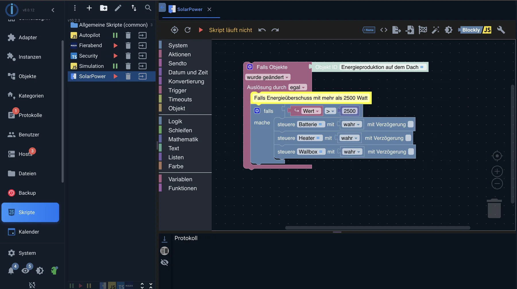

Der Blockly-Editor mit der Baustein-Palette links und einem Skript in der Arbeitsfläche
Слева — палитра, посередине — скрипт: триггер для состояния, ниже — условие и три действия.
