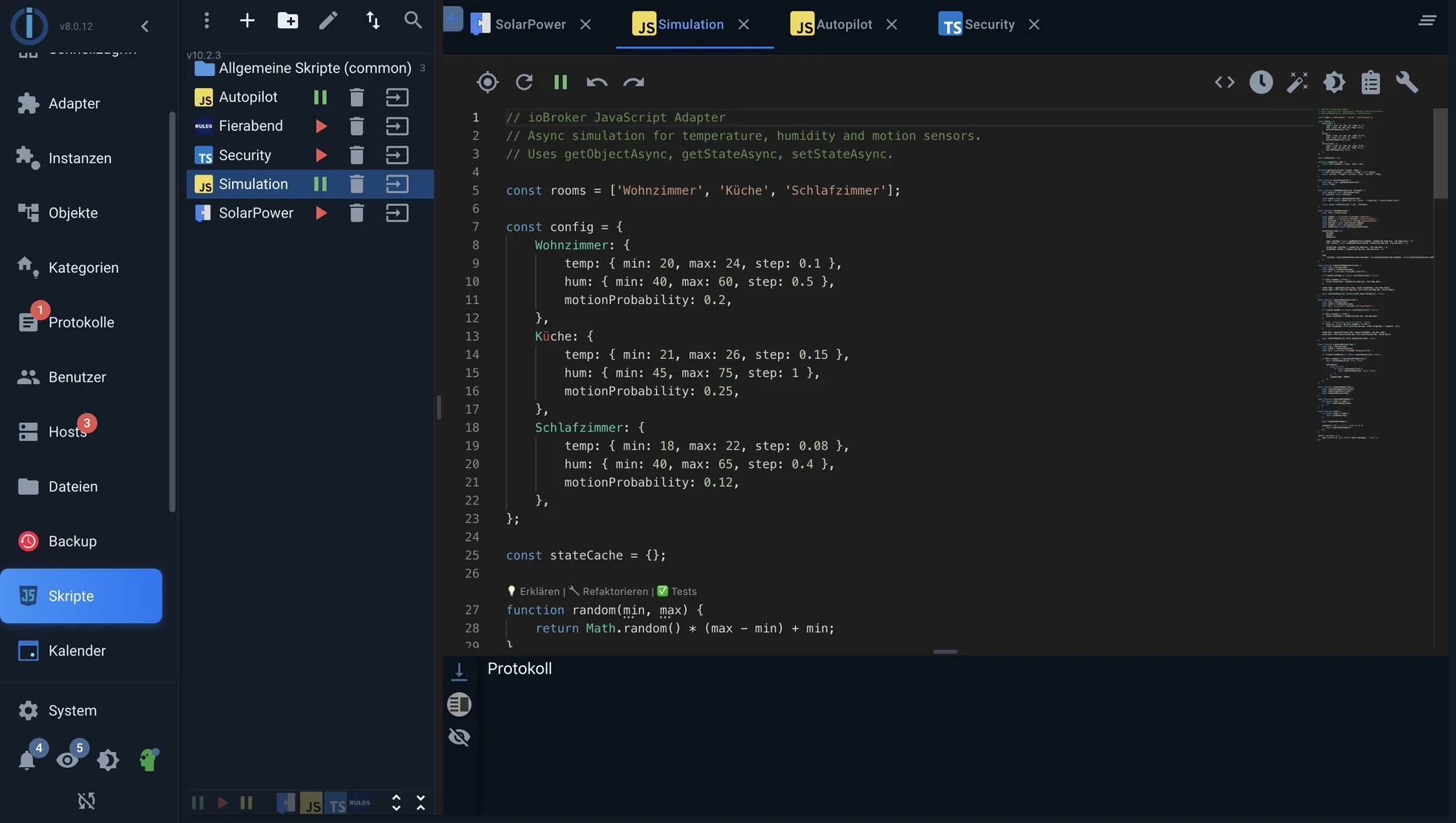

Редактор во вкладке «Скрипты»: скрипты слева, код справа, журнал выполнения скриптов внизу.
