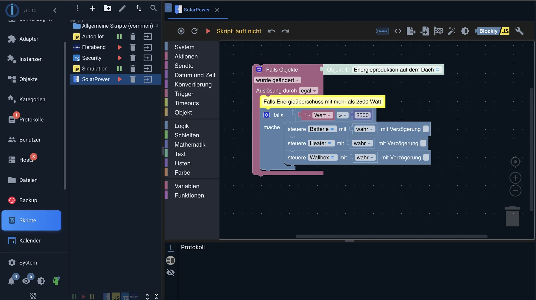

Der Blockly-Editor mit der Baustein-Palette links und einem Skript in der Arbeitsfläche
On the left is the palette, in the middle the script: a trigger on a state, below it a condition and three actions.
