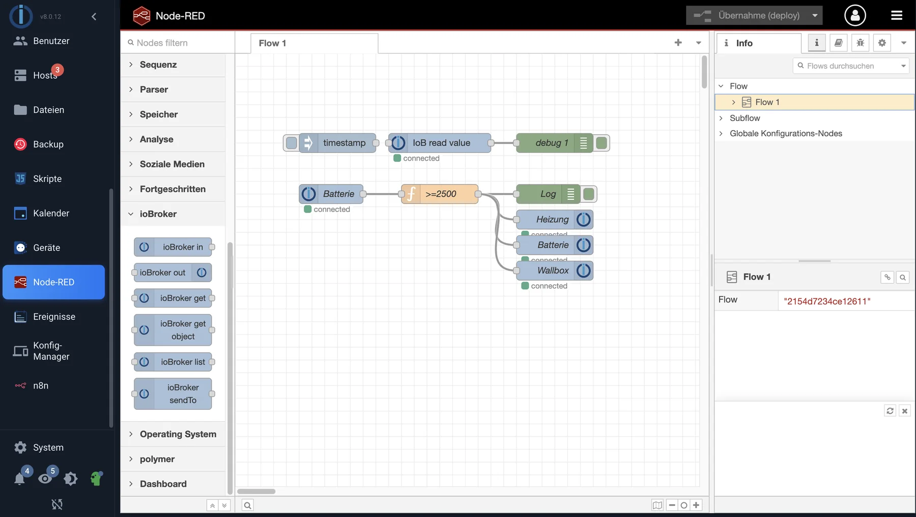

Der Node-RED-Editor mit einem Flow aus ioBroker-Knoten
Ein Flow im Editor: links die Knoten, in der Mitte die Fläche. Die Knoten der Gruppe ioBroker lesen und schreiben Zustände.

Die ioBroker-Knoten
In der Palette des Editors erscheint eine eigene Gruppe ioBroker mit sechs Knoten:
KnotenWofür
ioBroker inAuslöser: gibt eine Nachricht aus, sobald sich ein Zustand ändert
ioBroker outSchreibt den Nachrichteninhalt in einen Zustand
ioBroker getHolt den aktuellen Wert eines Zustands, ohne auf eine Änderung zu warten
ioBroker get objectHolt das Objekt zu einer ID, also die Beschreibung statt des Werts
ioBroker listLiefert eine Liste von Zuständen zu einem Muster
ioBroker sendToSchickt einen Befehl an eine Adapterinstanz, etwa an Telegram
Ein einfacher Flow besteht damit aus zwei Knoten: ioBroker in für den Auslöser, ioBroker out für die Reaktion, dazwischen das, was zu entscheiden ist.
