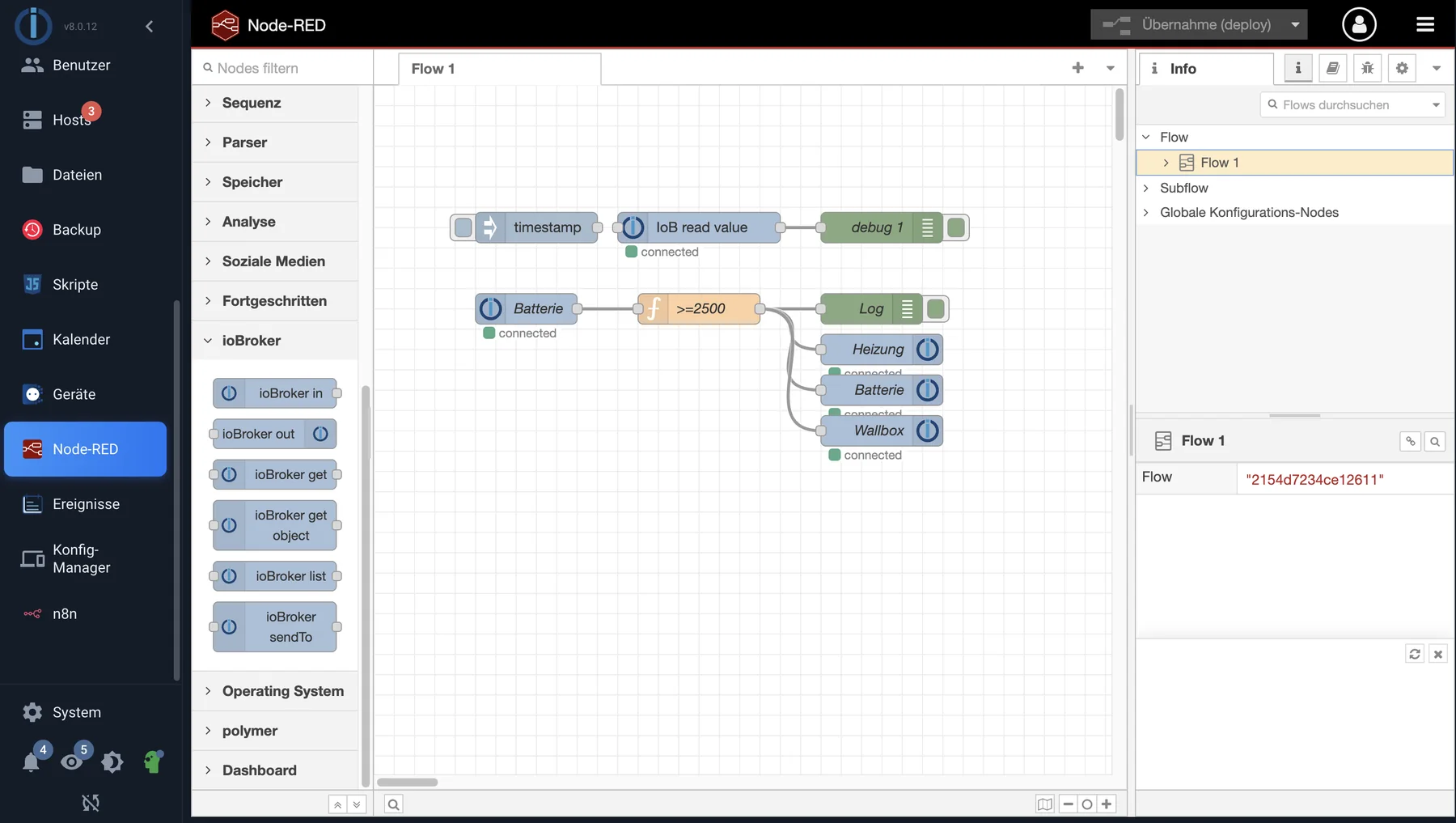

Der Node-RED-Editor mit einem Flow aus ioBroker-Knoten
Схема работы редактора: узлы слева, область посередине. Узлы группы ioBroker — состояния чтения и записи.

В палитре редактора появляется отдельная группа ioBroker, состоящая из шести узлов:
узелЗа что
ioBroker вТриггер: выводит сообщение сразу после изменения состояния.
ioBroker outЗаписывает содержимое сообщения в состояние
ioBroker получитьПолучает текущее значение состояния, не дожидаясь его изменения.
ioBroker получить объектИзвлекает объект по его идентификатору, то есть по его описанию, а не по значению.
список ioBrokerВозвращает список штатов для заданного шаблона.
ioBroker sendToОтправляет команду экземпляру адаптера, например, Telegram.
Таким образом, простой поток состоит из двух узлов: ioBroker для запуска, ioBroker для реакции, и между ними — узел, который необходимо решить.
