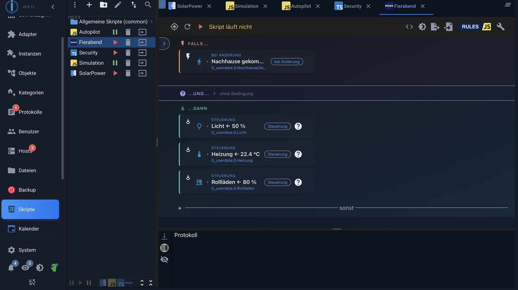

В редакторе есть правило: вверху — триггер, ниже — условие, ещё ниже — действия. Ничего не собирается, а просто выбирается.

Правила обеспечивают самый быстрый способ начала автоматизации, когда она действительно следует принципу « если это условие, то то действие ». Ничего не собирается, вместо этого выбираются элементы. Начиная с версии 10.1.0 адаптера JavaScript, мастер шаг за шагом проводит пользователя через триггеры, условия и действия, в конечном итоге отображая готовое правило. Он автоматически открывается один раз для вновь созданных правил; после этого он остается доступным на панели блоков правил.
