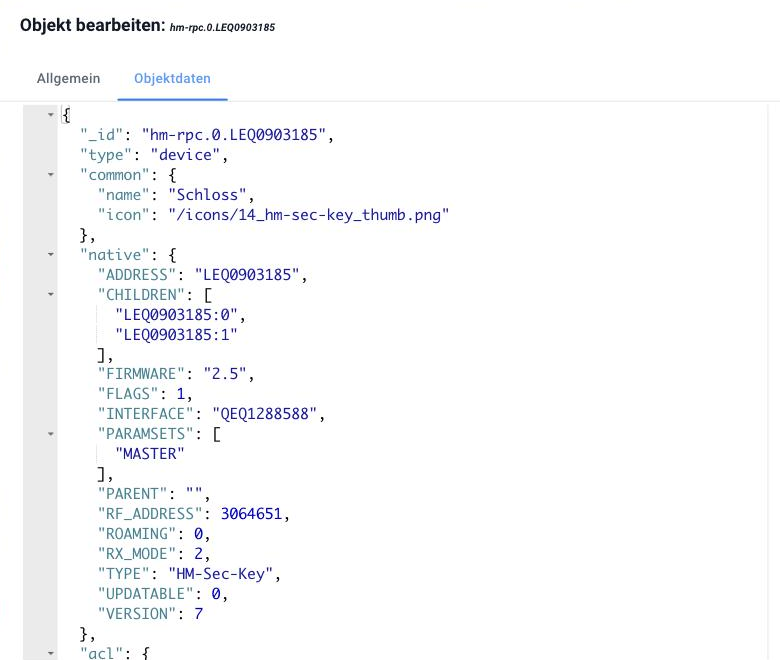

Структура объекта
Каждый объект имеет четыре поля:
| Поле | Что в нём содержится |
_id | адрес, указанный выше |
type | Какой это тип объекта (см. ниже)? |
common | Представление ioBroker: Имя, тип, единица измерения, роль, права на чтение и запись. |
native | Перспектива целевой системы: всё, что понимает только подключенное устройство или сервис. |
На изображении показан дверной замок Homematic.common В нем указано то, что ioBroker должен знать об этом — название и символ.native Устройство обладает определенными характеристиками: адрес, прошивка, радиоадрес, тип устройства. ioBroker ничего из этого не считывает; адаптеру необходима вся эта информация.
Разделениеcommon иnative Именно поэтому виджет в визуализации может обрабатывать данные Homematic так же хорошо, как и данные Zigbee: все необходимое для ioBroker всегда находится в одном и том же месте.common Что касается самого устройства, то оно остается в пределах нормы.native и никому не мешает.

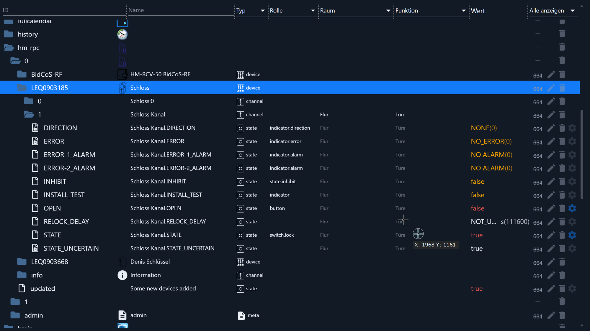

Где вы можете их увидеть
В панели администратора, в разделе «Объекты» , структура дерева выглядит следующим образом: каждый уровень между двумя точками представляет собой строку. Значок инструмента в конце строки позволяет редактировать объект, а значок лупы позволяет просмотреть исходное содержимое — которое зачастую более информативно, чем любое описание.
Изображение следует читать сверху вниз следующим образом:hm-rpc это адаптер0 по его просьбе,LEQ0903185 устройство («замок»), включающее два канала, и в канале1 Там расположены точки данных. Столбец «Тип» указывает тип объекта для каждой строки, столбец « Роль» объясняет, что представляет собой точка данных, а текущее значение отображается в крайнем правом углу.
Пространство именsystem. Эта функция видна только в экспертном режиме (переключатель в верхней части панели инструментов). Это сделано намеренно: там нет ничего, что использовалось бы в повседневных ситуациях.
Объекты, созданные адаптером, принадлежат этому адаптеру. Внесение изменений вручную приведет к их перезаписи при следующем запуске экземпляра. Если точке данных необходимо присвоить постоянное имя или сущность, правильным решением будет использование псевдонима .
