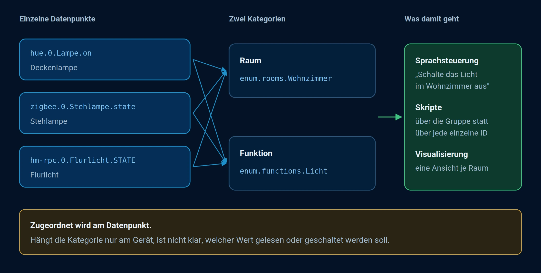

Datenpunkte, ihre Zuordnung zu Raum und Funktion und was daraus folgt
Каждая точка данных связана с комнатой и ее назначением. Только вместе эти два параметра позволяют сделать выбор в пользу «освещения в гостиной» однозначным.
Три типа
объектЗначениеПримеры
enum.roomsКомнатыГостиная, кухня, спальня
enum.functionsФункции, ранее – торговляОсвещение, отопление, окна, безопасность
enum.<eigener Name>Самостоятельно созданные группыenum.custom.batterie ,enum.custom.heimkino
Помещения и функции предопределены, поскольку их оценивает множество адаптеров. Пользовательские категории могут свободно называться и предназначены для всего, что нельзя описать ни как помещение, ни как функцию.
Можно назначать устройства, каналы и точки данных. Для голосового управления и большинства оценочных адаптеров назначение должно быть связано с точкой данных . В противном случае непонятно, какое значение следует считывать или переключать.

Три пути ведут к одному и тому же результату:
  1. На вкладке «Категории» создайте категорию и выберите участников.
  2. На вкладке «Объекты» назначьте столбцы «Комнаты» и «Функции» непосредственно соответствующей точке данных.
  3. С помощью скрипта, если необходимо создать много назначений одновременно.

Адаптеры, такие как адаптер Devices или Lovelace, читаютenum.rooms иenum.functions Они извлекают данные и на их основе строят свои представления. Пространства становятся страницами, функции — группами внутри них. Затем новая назначенная точка данных автоматически появляется в нужном месте.
Использование в голосовом управлении
Alexa и Google Home получают информацию о местоположении и функциях через облачные адаптеры. Только тогда команды, такие как «Включить свет в гостиной», могут понять, к каким именно данным они относятся. Без этой информации остается только название конкретного устройства.
