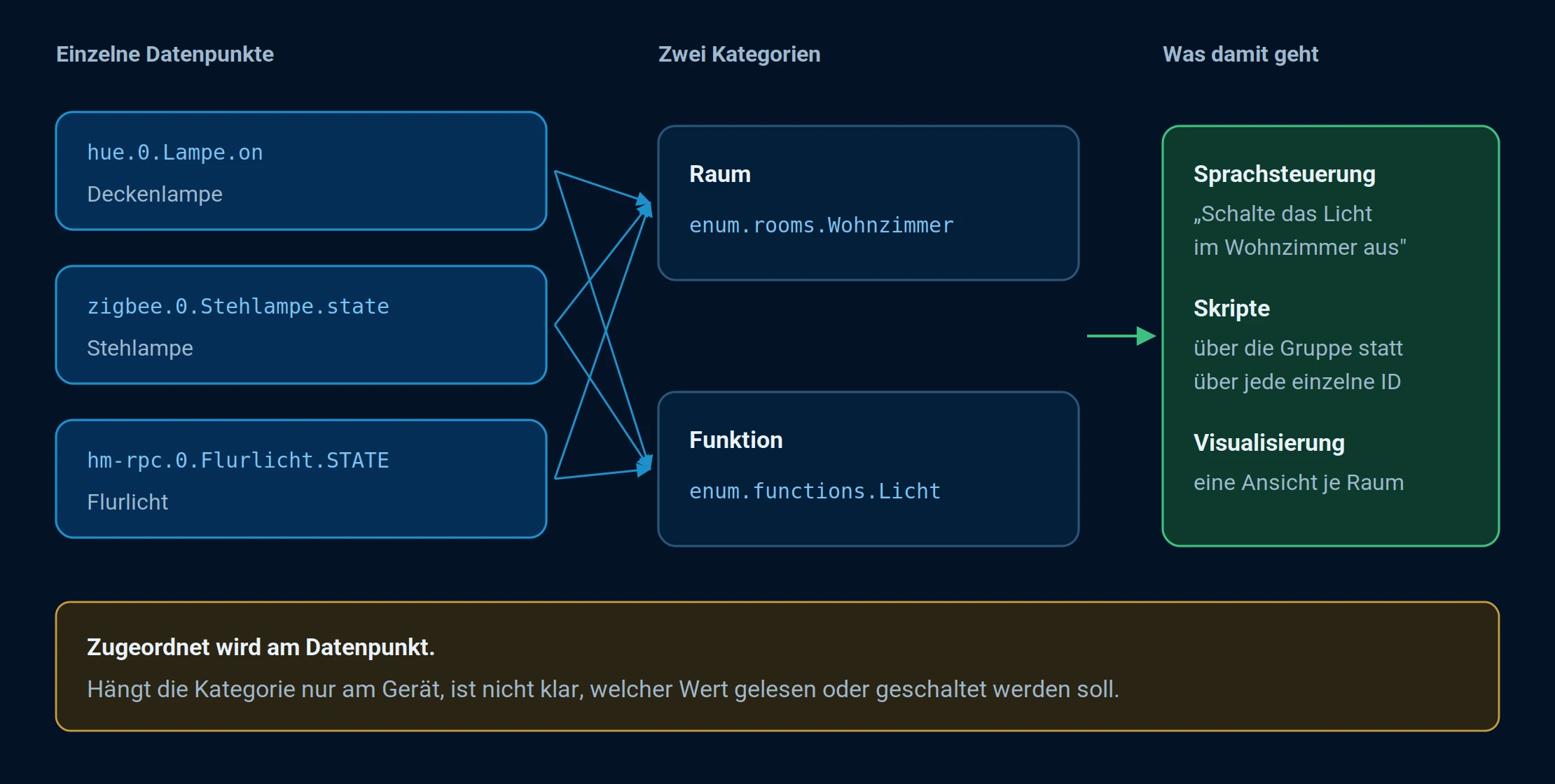

Datenpunkte, ihre Zuordnung zu Raum und Funktion und was daraus folgt
Jeder Datenpunkt hängt in einem Raum und in einer Funktion. Erst beide zusammen machen aus „Licht im Wohnzimmer" eine eindeutige Auswahl.

?> Zuordnen lassen sich Geräte, Kanäle und Datenpunkte. Für die Sprachsteuerung und für die meisten auswertenden Adapter muss die Zuordnung am Datenpunkt hängen. Sonst ist nicht klar, welcher Wert gelesen oder geschaltet werden soll.
