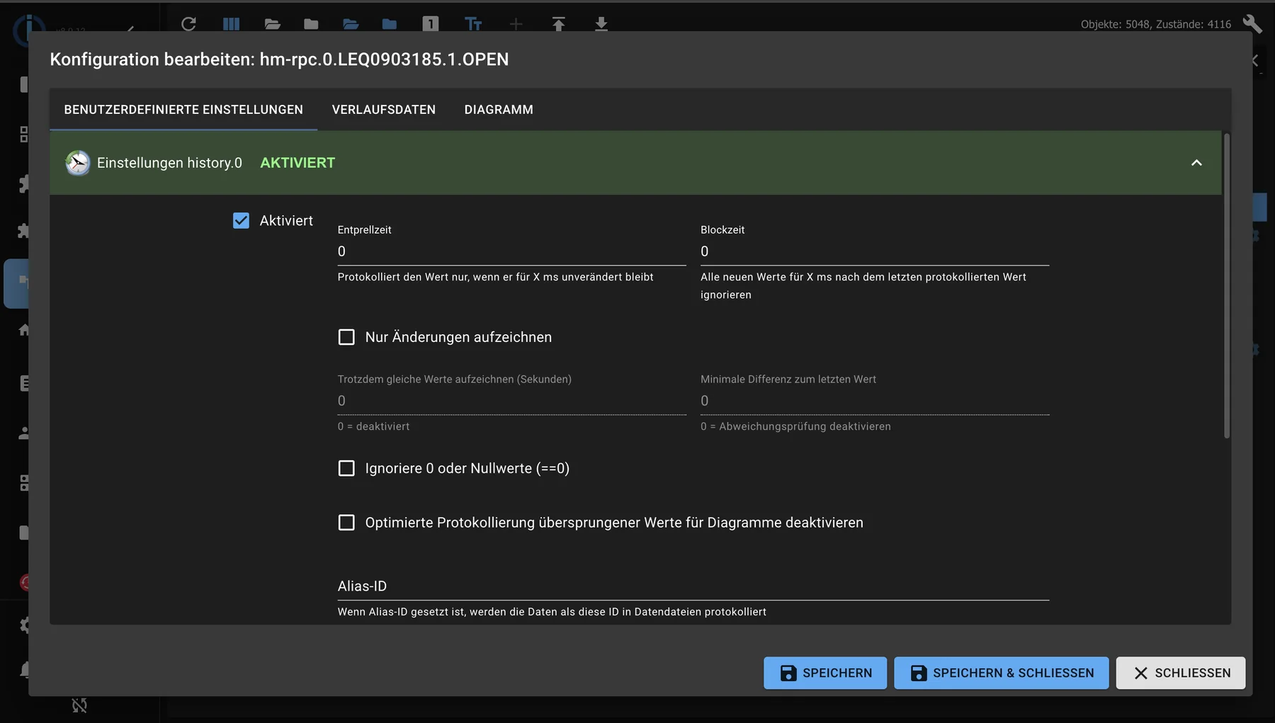

Einrichten
  1. Den Adapter history installieren und eine Instanz anlegen. In deren Konfiguration stehen die Voreinstellungen, die später für jeden neuen Datenpunkt gelten.
  2. Im Reiter Objekte den Datenpunkt suchen, der aufgezeichnet werden soll.
  3. Am Ende der Zeile öffnet das Zahnrad die Einstellungen für diesen Datenpunkt. Dort die history-Instanz einschalten.
Ab jetzt wird geschrieben. Rückwirkend gibt es nichts: aufgezeichnet wird erst ab dem Einschalten.
Der Dialog hinter dem Zahnrad eines Datenpunkts mit den Einstellungen für history.0
Hinter dem Zahnrad einer Objektzeile: hier wird je Datenpunkt eingeschaltet, was aufgezeichnet wird und wie genau.
Die Einstellungen, auf die es ankommt
EinstellungWas sie bewirkt
Bei Änderung oder im IntervallBei Änderung ist fast immer richtig. Ein Intervall erzeugt auch dann Daten, wenn sich nichts tut.
MindeständerungErst ab dieser Abweichung wird geschrieben. Damit fällt das Rauschen eines Sensors weg.
EntprellzeitSperrt kurz nach einem Schreibvorgang. Hilft bei Werten, die im Sekundentakt zappeln.
AufbewahrungWie lange die Werte behalten werden. Ohne Begrenzung wächst der Speicher unbegrenzt.
?> Nur aufzeichnen, was Sie tatsächlich ansehen werden. Jeden Datenpunkt mitzuschreiben, weil man ihn vielleicht einmal braucht, ist der häufigste Grund für ein System, das nach einem Jahr langsam wird.
Sinnvoll sind Temperaturen, Verbräuche, Füllstände und Schaltzustände, an denen Sie später ablesen wollen, wann etwas passiert ist. Nicht sinnvoll sind Zähler, die ohnehin schon einen Verlauf enthalten, und interne Datenpunkte der Adapter.
Nachsehen, ob es funktioniert
Warten Sie eine Weile und ändern Sie den Wert einmal. Danach zeigt der Reiter Objekte am Datenpunkt an, dass eine Aufzeichnung aktiv ist, und die history-Instanz protokolliert, wenn etwas nicht stimmt. Wenn nichts ankommt, lohnt der Blick ins Protokoll.
