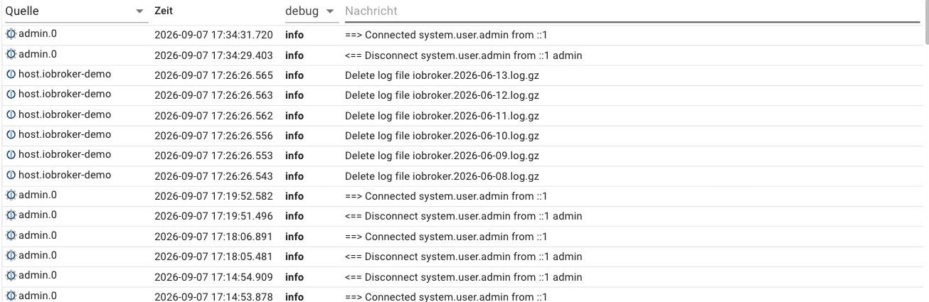

Die Liste
Die Spalten sind Quelle (die Instanz oder der Host), Zeit, die Log-Stufe und die Nachricht. Über die Felder in der Kopfzeile lässt sich filtern: nach Quelle, nach Mindest-Log-Stufe und nach einem Text in der Nachricht.

Die Stufe wird je Instanz im Reiter Instanzen eingestellt, die Vorgabe für neue Instanzen in den Systemeinstellungen.
!> In der Liste werden lange Zeilen abgeschnitten. Wer einer Meldung wirklich auf den Grund gehen will, lädt die Protokolldatei herunter und sieht dort nach. Oft steht die eigentliche Ursache in den Zeilen davor.
