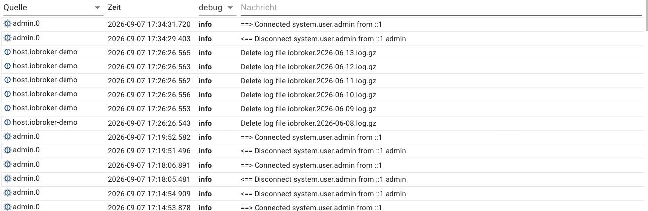

Список
Столбцы содержат информацию об источнике (экземпляре или хосте), времени , уровне логирования и сообщении . Поля в заголовке позволяют фильтровать данные: по источнику, по минимальному уровню логирования и по тексту в сообщении.
Уровни ведения журнала от наиболее подробного до наиболее краткого:
| Уровень | За что |
silly (в диалоге «Всё» ) | Абсолютно каждый отчет. Только еслиdebug этого недостаточно. |
debug | Внутренние процессы тоже. Для устранения неполадок выполните сброс. |
info | Стандартная процедура: Запуск, Остановка, Подключения. |
warn | Что-то не так, но это продолжается. |
error | Что-то пошло не так. |
Уровень устанавливается для каждого экземпляра на вкладке «Экземпляры» , а значение по умолчанию для новых экземпляров задается в системных настройках .
Длинные строки в списке обрезаются. Чтобы разобраться в сути сообщения, следует загрузить файл журнала и посмотреть там. Часто истинная причина кроется в строках, предшествующих сообщению.
