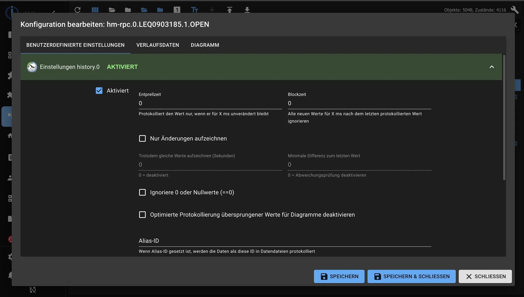

  1. адаптерhistory Установите и создайте экземпляр. Его конфигурация содержит настройки по умолчанию, которые впоследствии будут применяться ко всем новым точкам данных.
  2. На вкладке «Объекты» найдите точку данных, которую необходимо записать.
  3. В конце строки значок шестеренки открывает настройки для этой точки данных. Там включите экземпляр истории.
Запись начинается прямо сейчас. Ретроспективная запись отсутствует: запись начинается только с момента включения устройства.
Der Dialog hinter dem Zahnrad eines Datenpunkts mit den Einstellungen für history.0
За значком шестеренки в строке объекта: здесь для каждой точки данных указывается, что именно записывается и как именно.
Важные настройки
ОтношениеЧто это делает
В случае изменения или в пределах интервалаФраза "при изменении" почти всегда верна. Интервал также генерирует данные, даже если ничего не происходит.
Минимальное изменениеЗапись данных начинается только при достижении этого отклонения. Это позволяет исключить шум от датчика.
Время задержкиБлокировка происходит вскоре после операции записи. Это помогает при значениях, которые колеблются каждую секунду.
хранилищеКак долго будут сохраняться значения? Объем памяти неограниченно увеличивается.
