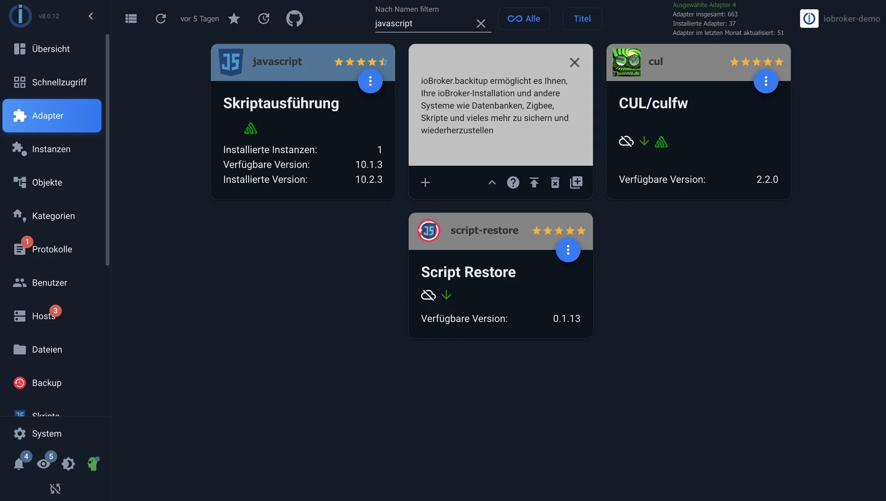

Der Reiter Adapter in der Kachelansicht, gefiltert nach javascript
Der Reiter Adapter in der Kachelansicht: oben das Suchfeld, auf jeder Kachel die Sterne, die Versionen und das Pluszeichen für eine neue Instanz. Die umgedrehte Kachel zeigt die Beschreibung.
