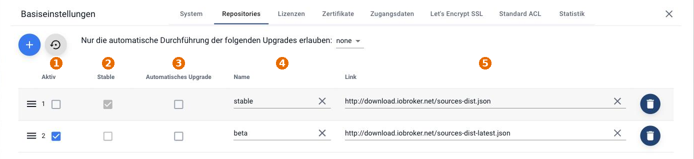

Das Repository auswählen
Die Einstellung steht in den Systemeinstellungen im Reiter Repositories. Geöffnet werden sie über den Punkt System ganz unten in der Menüleiste des Admin.
Der Reiter Repositories in den Basiseinstellungen
Nr.Spalte
1Aktiv: hier wird ausgewählt, welches Repository benutzt wird.
2Stable: wird beim ersten Einlesen automatisch gesetzt, wenn ioBroker das Repository als stabil erkennt.
3Automatisches Upgrade: ob Adapter aus diesem Repository selbständig aktualisiert werden dürfen.
4Name: frei wählbar.
5Link: die Adresse der Adapterliste.
Oben links legt das + ein weiteres Repository an. Der Knopf mit dem Pfeil daneben setzt die Pfade von stable und beta auf die Voreinstellung zurück und löscht dabei auch selbst hinzugefügte Repositories.
Die Standardpfade lauten:
  • stable: http://download.iobroker.net/sources-dist.json
  • beta: http://download.iobroker.net/sources-dist-latest.json

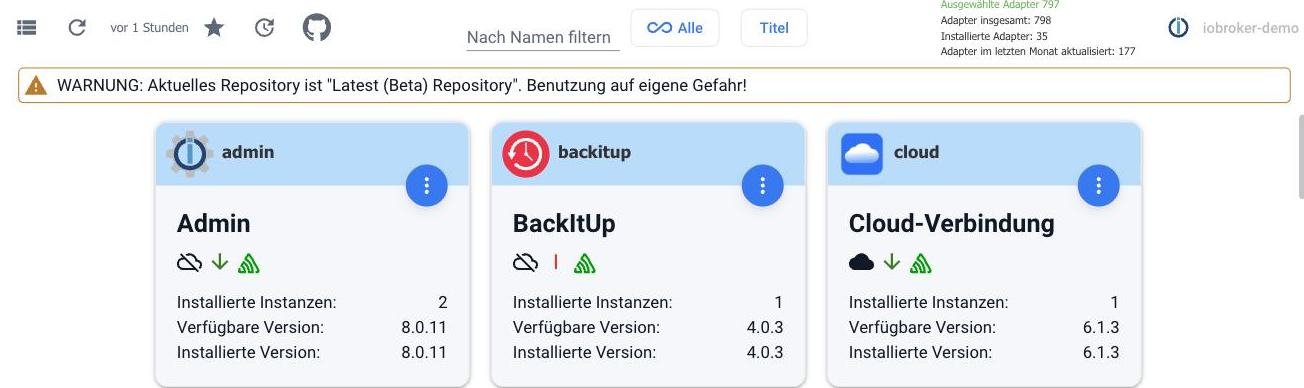

Ist das Beta-Repository aktiv, weist der Reiter Adapter mit einer Warnung darauf hin:
Die Warnung im Adapter-Reiter, wenn das Beta-Repository aktiv ist
