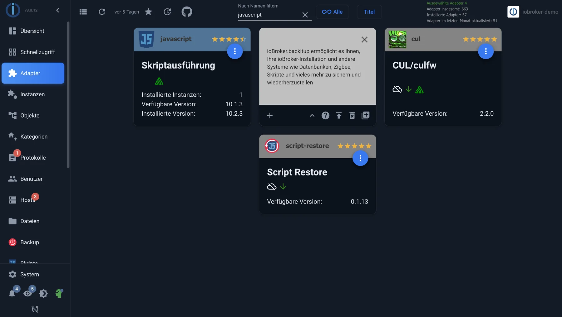

Der Reiter Adapter in der Kachelansicht, gefiltert nach javascript
Вкладка «Адаптер» в режиме просмотра плиток: вверху находится поле поиска; на каждой плитке отображаются звездочки, версии и знак плюса для нового экземпляра. Перевернутая плитка показывает описание.
