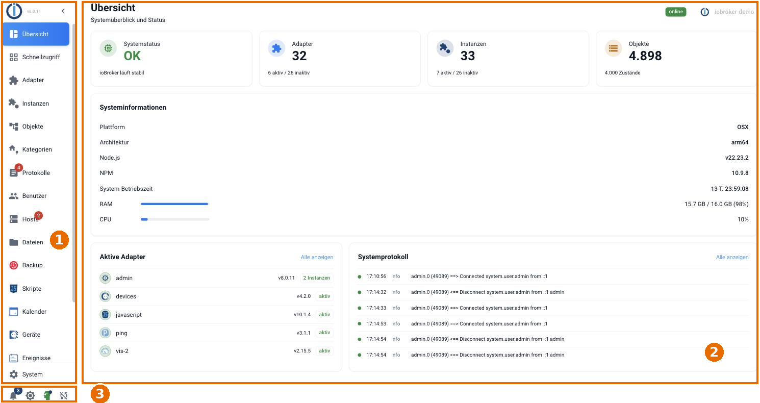

Aufbau
Die Oberfläche teilt sich in drei Bereiche: 1 die Menüleiste, 2 das Hauptfenster und 3 die Symbolleiste am unteren Rand der Menüleiste.
Der Aufbau des Admin: Menueleiste, Hauptfenster, Symbolleiste
1 Menüleiste
Die Menüleiste führt zu den einzelnen Seiten des Admin. In einer frischen Installation sind das:
MenüpunktInhalt
ÜbersichtSystemstatus, Hardware-Daten des Hosts, aktive Adapter und die letzten Protokollzeilen.
SchnellzugriffKacheln zu allen Adaptern mit eigener Weboberfläche sowie zu den Hosts.
AdapterVerfügbare und installierte Adapter, Installation und Update.
InstanzenDie angelegten Instanzen mit ihrer Konfiguration, starten und stoppen.
ObjekteDer Objektbaum mit allen Geräten, Kanälen und Datenpunkten.
KategorienRäume, Gewerke und Favoriten. Früher hieß dieser Punkt "Aufzählungen".
ProtokolleDas Logfile. Bei einem Fehler wird der Menüpunkt rot markiert.
BenutzerBenutzer und Gruppen samt ihrer Rechte.
HostsDie Rechner, auf denen ioBroker läuft. Liegt eine neue js-controller-Version vor, erscheint hier ein Hinweis.
DateienDer Dateimanager für die von ioBroker verwalteten Dateien.
BackupSicherungen anlegen, ansehen und zurückspielen.
Weitere Menüpunkte kommen mit den installierten Adaptern dazu, zum Beispiel Skripte (javascript), Kalender (fullcalendar), Geräte (devices) oder Ereignisse (eventlist). Ganz unten steht System: dort werden die Systemeinstellungen vorgenommen.

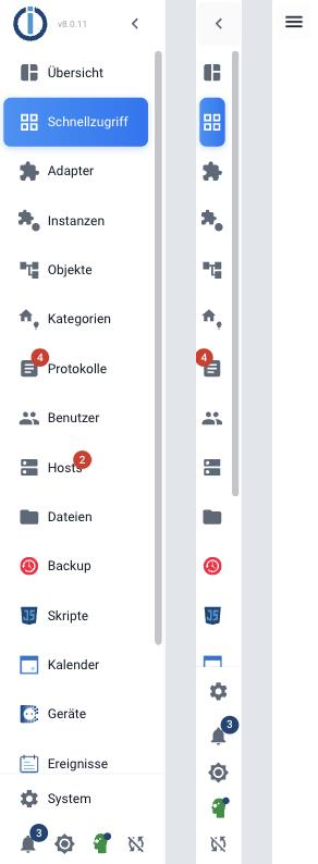

Menü verkleinern
Über den Pfeil links oben lässt sich die Menüleiste umschalten. Sie hat drei Zustände: mit Beschriftung, nur mit Symbolen und ganz ausgeblendet. Im ausgeblendeten Zustand holt man sie über das Symbol mit den drei Strichen wieder hervor. Auf kleinen Bildschirmen bleibt so mehr Platz für das Hauptfenster.

2 Hauptfenster
Das Hauptfenster zeigt den Inhalt des jeweils ausgewählten Menüpunkts. Was dort im Einzelnen zu sehen ist, steht auf den in der Tabelle oben verlinkten Seiten.

3 Symbolleiste
Am unteren Rand der Menüleiste stehen vier Schalter:
SymbolFunktion
GlockeBenachrichtigungen des Systems. Die Zahl daneben nennt die ungelesenen Meldungen.
KontrastFarbthema ändern: schaltet zwischen den Farbthemen um (siehe unten).

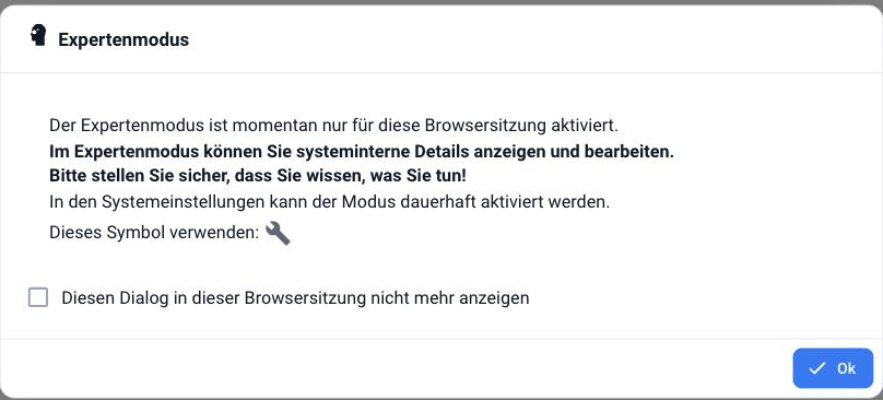

Kopfsymbol, weiß oder grünExpertenmodus umschalten. Grün heißt eingeschaltet. Er blendet zusätzliche Objekte, Einstellungen und Spalten ein und gilt nur in dieser Browsersitzung.
Verbundene FensterEinstellungen zwischen allen geöffneten Browserfenstern synchronisieren.

?> Viele Beschreibungen in dieser Dokumentation setzen den Expertenmodus voraus. Wenn eine beschriebene Schaltfläche fehlt, lohnt sich zuerst ein Blick auf diesen Schalter.
Der Hinweis beim Einschalten des Expertenmodus
Der Expertenmodus gilt nur für die laufende Browsersitzung. Dauerhaft eingeschaltet wird er in den Systemeinstellungen.

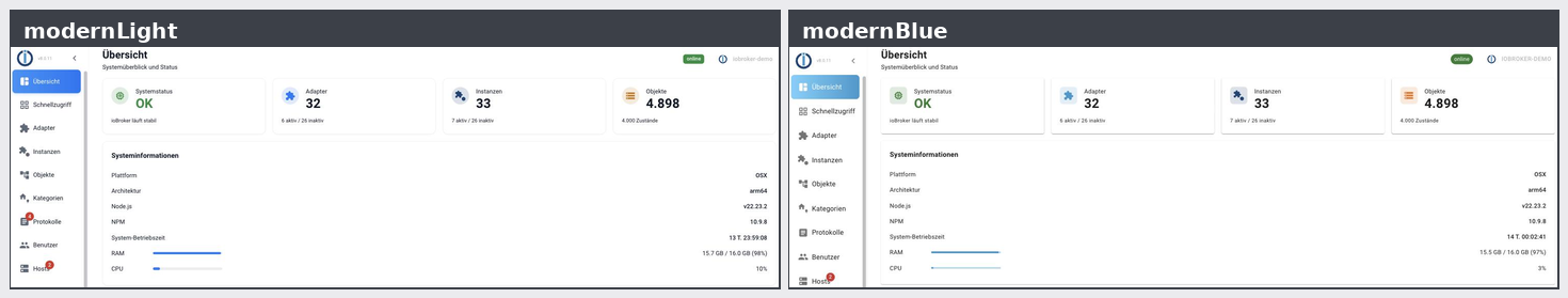

Farbthemen
Der Kontrast-Schalter wechselt das Farbthema. Zur Wahl stehen modernLight und modernBlue. Beide zeigen dieselben Inhalte, sie unterscheiden sich nur in den Farben.
Die Farbthemen modernLight und modernBlue im Vergleich
?> Das Farbthema gilt pro Browser, nicht pro Benutzer. Wer den Admin von mehreren Geräten aus benutzt, stellt es auf jedem einzeln ein.
