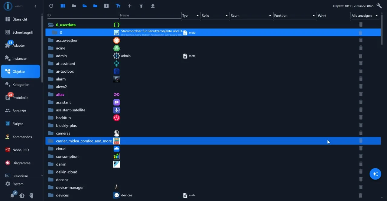

Seit Admin 8 sitzt unten rechts eine schwebende Schaltfläche, hinter der ein Assistent steckt. Er beantwortet Fragen zur eigenen Anlage, schlägt Adapter für ein Gerät oder einen Dienst vor und kann auf Wunsch auch Änderungen vornehmen.
Der Admin mit der schwebenden Schaltfläche des Assistenten unten rechts
Die Schaltfläche unten rechts, hier über der Objektliste: ein Klick öffnet den Assistenten.

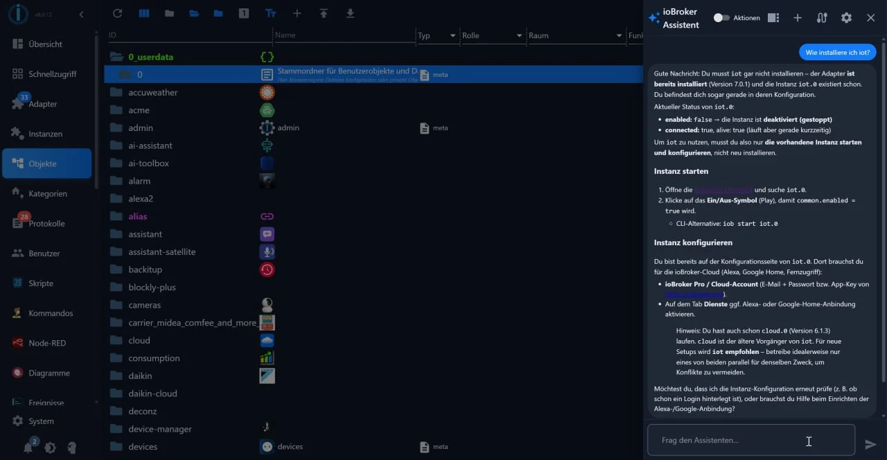

Der geöffnete Chat des Assistenten neben der Objektliste im Admin
Der geöffnete Assistent: er antwortet in der Spalte rechts, während die Oberfläche daneben stehen bleibt. Oben im Fenster sitzt der Schalter für die Aktionen.
Nur lesen oder handeln
Der Assistent kennt zwei Betriebsarten. In Nur lesen schaut er sich das System an und antwortet. In der Betriebsart mit Aktionen darf er auch etwas tun, etwa einen Adapter installieren oder eine Einstellung ändern. Er führt das nicht still aus: er zeigt vorher an, welche Aktionen er ausführen möchte, und wartet auf die Bestätigung.
