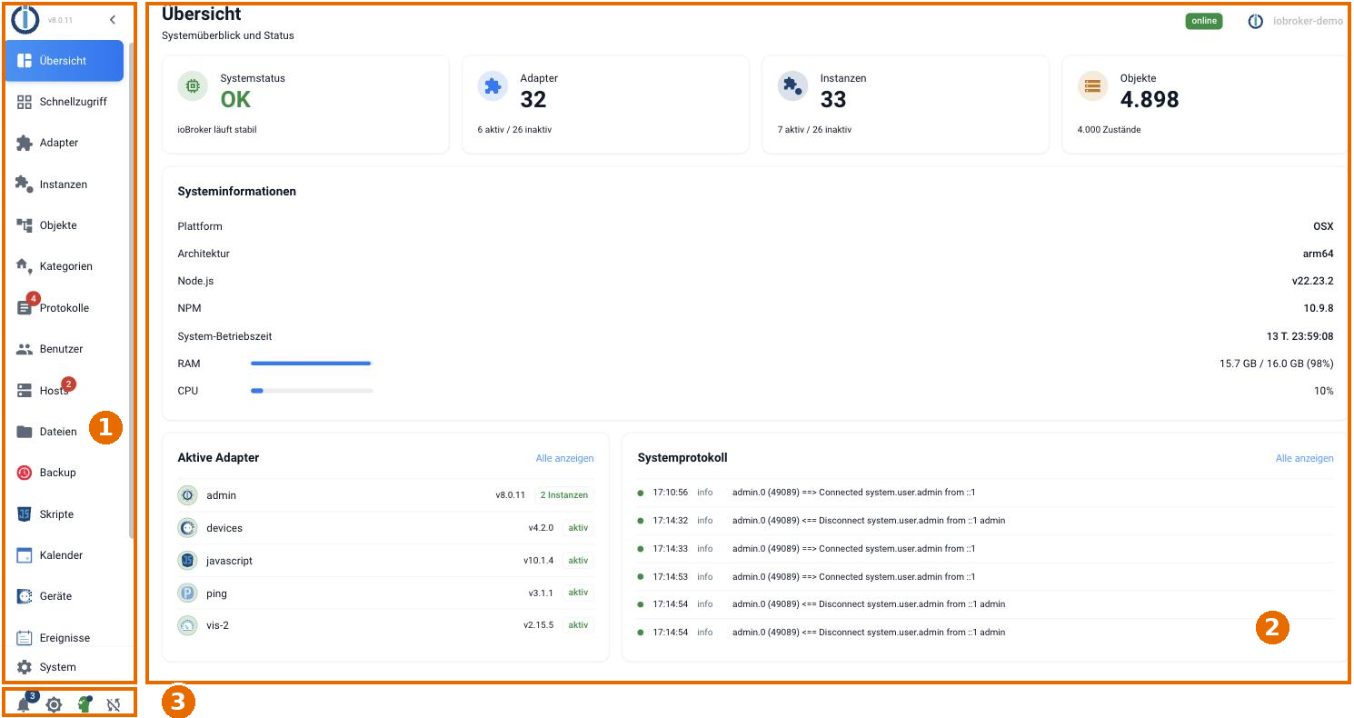

Строительство
Интерфейс разделён на три области: 1) строка меню, 2) главное окно и 3) панель инструментов в нижней части строки меню.
Der Aufbau des Admin: Menueleiste, Hauptfenster, Symbolleiste
1 Панель меню
Панель меню ведет к отдельным страницам административной панели. При новой установке это следующие страницы:
Пункт менюСодержание
ОбзорСостояние системы, данные об аппаратном обеспечении хоста, активные сетевые адаптеры и последние строки журнала.
Быстрый доступПлитки для всех адаптеров с собственным веб-интерфейсом, а также для хостов.
адаптерДоступные и установленные адаптеры, установка и обновление.
ПримерЗапускайте и останавливайте созданные экземпляры с сохранением их конфигурации.
объектыДерево объектов, содержащее все устройства, каналы и точки данных.
КатегорииКомнаты, обмен и избранное. Раньше этот раздел назывался «Списки».
ПротоколыЖурнал ошибок. В случае ошибки пункт меню выделяется красным цветом.
пользовательПользователи и группы, включая их права.
ХозяеваНа компьютерах запущен ioBroker. Если будет доступна новая версия js-контроллера, здесь появится уведомление.
файлыФайловый менеджер для файлов, управляемых ioBroker.
Резервная копияСоздавайте, просматривайте и восстанавливайте резервные копии.
При установке адаптеров появляются дополнительные пункты меню, такие как скрипты (javascript), календарь (fullcalendar), устройства (devices) или события (eventlist). В самом низу находится раздел «Система» : здесь настраиваются системные параметры .

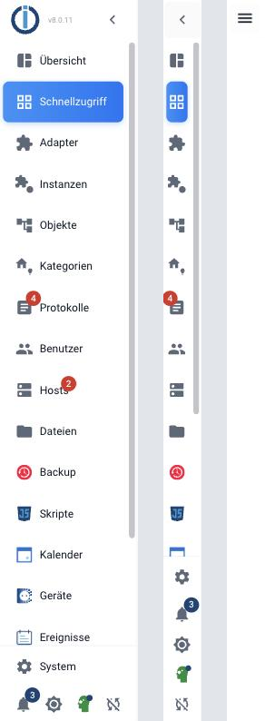

Уменьшить размер меню
Панель меню можно переключать с помощью стрелки в верхнем левом углу. Она имеет три состояния: с подписями, только со значками и полностью скрыта. В скрытом состоянии её можно снова открыть с помощью значка с тремя линиями. Это освобождает больше места для главного окна на небольших экранах.
Die drei Zustaende der Menueleiste: beschriftet, nur Symbole, ausgeblendet
2 основных окна
В главном окне отображается содержимое выбранного в данный момент пункта меню. Подробную информацию о том, что там отображается, можно найти на страницах, ссылки на которые приведены в таблице выше.
Значения отображаются красным цветом в дереве объектов до тех пор, пока не будут подтверждены получателем.ack = false ).
3 Панель инструментов
В нижней части панели меню расположены четыре кнопки:
символфункция
колоколСистемные уведомления . Число рядом с ними указывает количество непрочитанных сообщений.
контрастСмена цветовой темы : переключение между цветовыми темами (см. ниже).
Символ головы, белый или зелёныйПереключитесь в экспертный режим . Зеленый цвет означает, что он включен. В этом режиме отображаются дополнительные объекты, настройки и столбцы, и он применяется только к текущей сессии браузера.
Подключенные окнаСинхронизировать настройки между всеми открытыми окнами браузера .

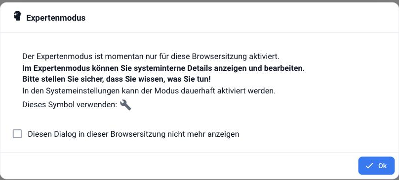

Многие описания в этой документации предполагают использование экспертного режима. Если описанная кнопка отсутствует, стоит сначала проверить соответствующий переключатель.
Der Hinweis beim Einschalten des Expertenmodus
Экспертный режим применяется только к текущей сессии браузера. Его можно включить навсегда в системных настройках .

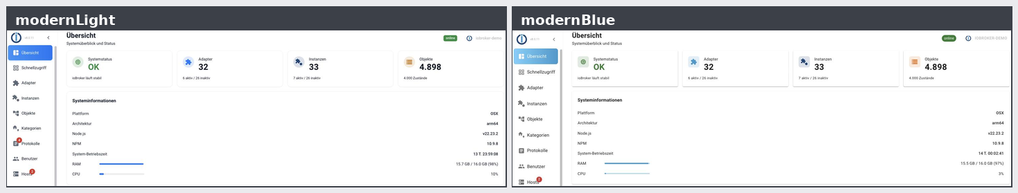

Цветовые темы
Переключатель контрастности изменяет цветовую тему. Доступны варианты modernLight и modernBlue . Оба отображают одно и то же содержимое; они отличаются только цветом.
Die Farbthemen modernLight und modernBlue im Vergleich
Цветовая схема применяется ко всем браузерам, а не ко всем пользователям. Пользователи, получающие доступ к панели администратора с разных устройств, должны настраивать её индивидуально на каждом устройстве.
