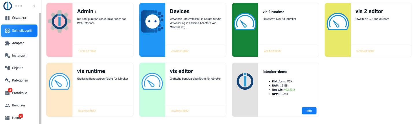

Reiter Schnellzugriff
Der Schnellzugriff sammelt alle Adapter, die eine eigene Weboberfläche mitbringen, als Kacheln. Ein Klick auf eine Kachel öffnet diese Oberfläche unter der Adresse, die unten in der Kachel steht.
Der Reiter Schnellzugriff mit den Kacheln der Weboberflaechen

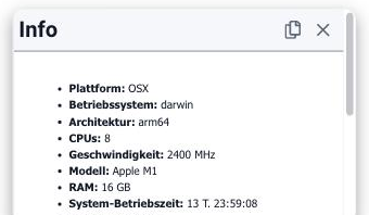

Am Ende steht je eine Kachel pro Host des Systems. Bei einer Standardinstallation ist das der eine ioBroker-Server, bei einem Multihost-System der Master und alle weiteren Hosts. Der Knopf Info in dieser Kachel klappt die Hardware- und Systemdaten des Hosts auf:
Die Info-Ansicht einer Host-Kachel

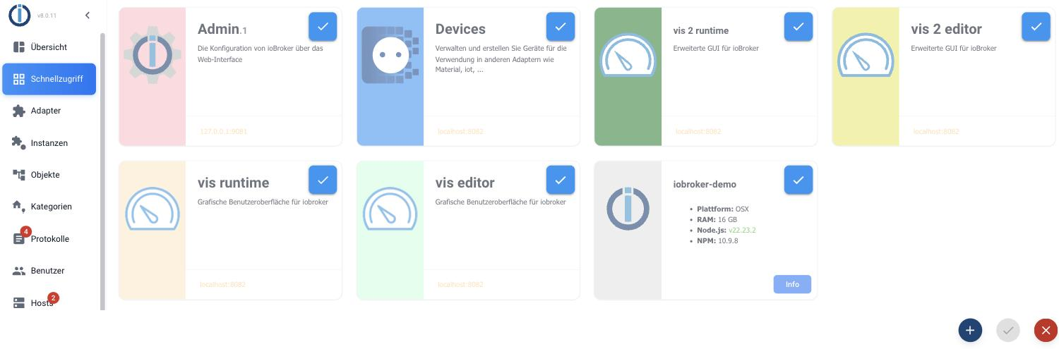

Kacheln anpassen
Welche Kacheln angezeigt werden, lässt sich frei festlegen. Dazu rechts unten auf das Bleistift-Symbol klicken. Jede Kachel bekommt dann ein Häkchen, das an- und abgewählt werden kann:
Der Schnellzugriff im Bearbeitungsmodus
Unten rechts stehen im Bearbeitungsmodus drei Knöpfe:
  • + legt eine eigene Kachel an, zum Beispiel für ein Gerät im Netzwerk, das nicht über ioBroker läuft.
  • Haken speichert die Auswahl.
  • X verwirft sie.
