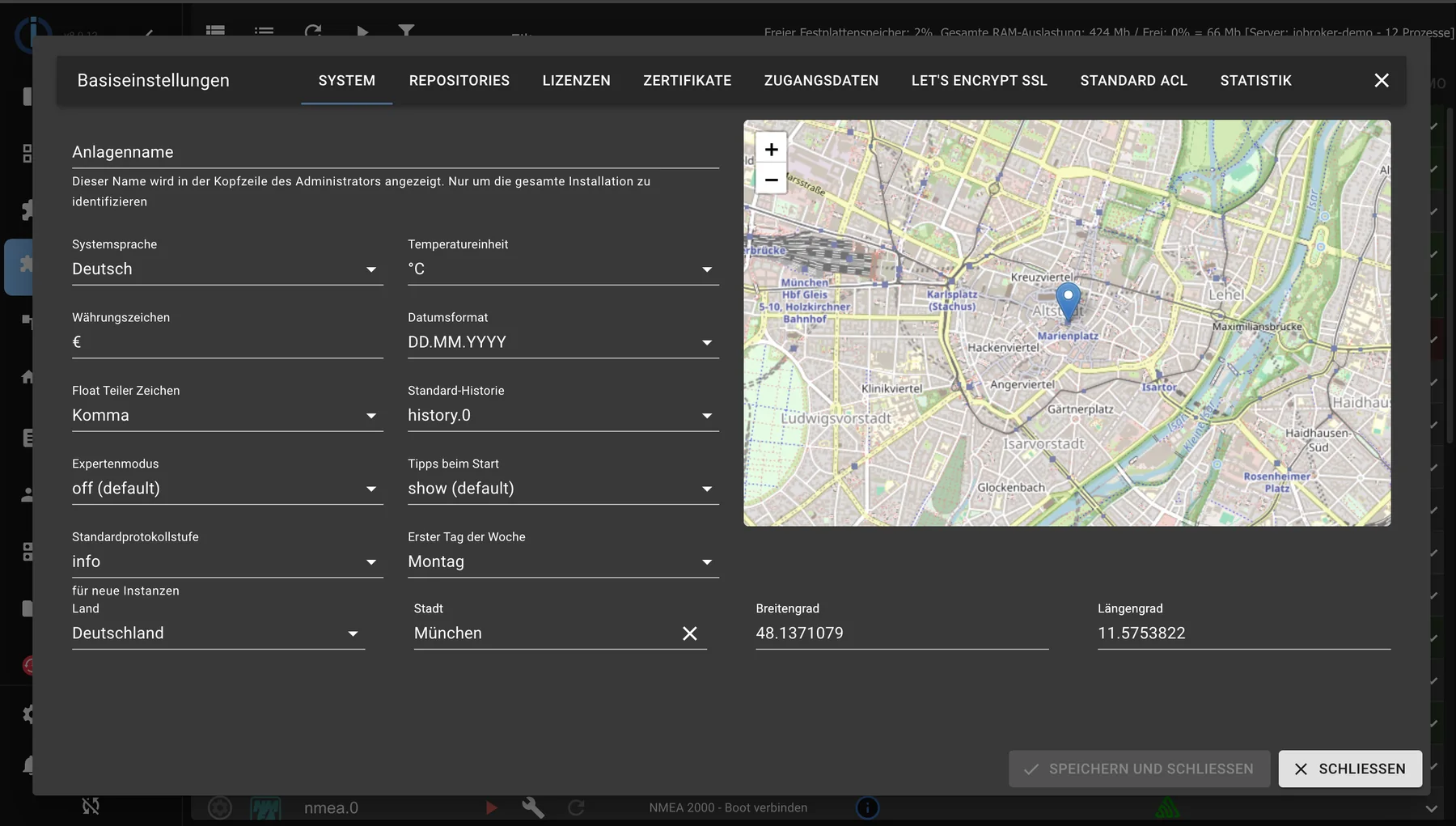

2. Die Systemeinstellungen ausfüllen
Unten links über das Zahnrad die Systemeinstellungen öffnen. Vier Angaben sollten stimmen, bevor der erste Adapter dazukommt:
AngabeWarum
SpracheGilt für die Oberfläche und für die Namen, die Adapter anlegen.
StandortAus Breiten- und Längengrad berechnet ioBroker Sonnenaufgang und Sonnenuntergang. Fast jede Zeitautomatik hängt daran.
TemperatureinheitGrad Celsius oder Fahrenheit.
WährungFür Adapter, die Preise oder Verbrauchskosten liefern.
!> Den Standort wirklich eintragen. Wird das versäumt, rechnet ioBroker mit einem voreingestellten Ort, und die Beleuchtung geht zur falschen Zeit an.
Die Systemeinstellungen mit Sprache, Einheiten, Ort und Zeitzone
Die Systemeinstellungen: Sprache, Temperatureinheit, Datumsformat und der Ort. Der Ort wird für Sonnenauf- und -untergang gebraucht.
