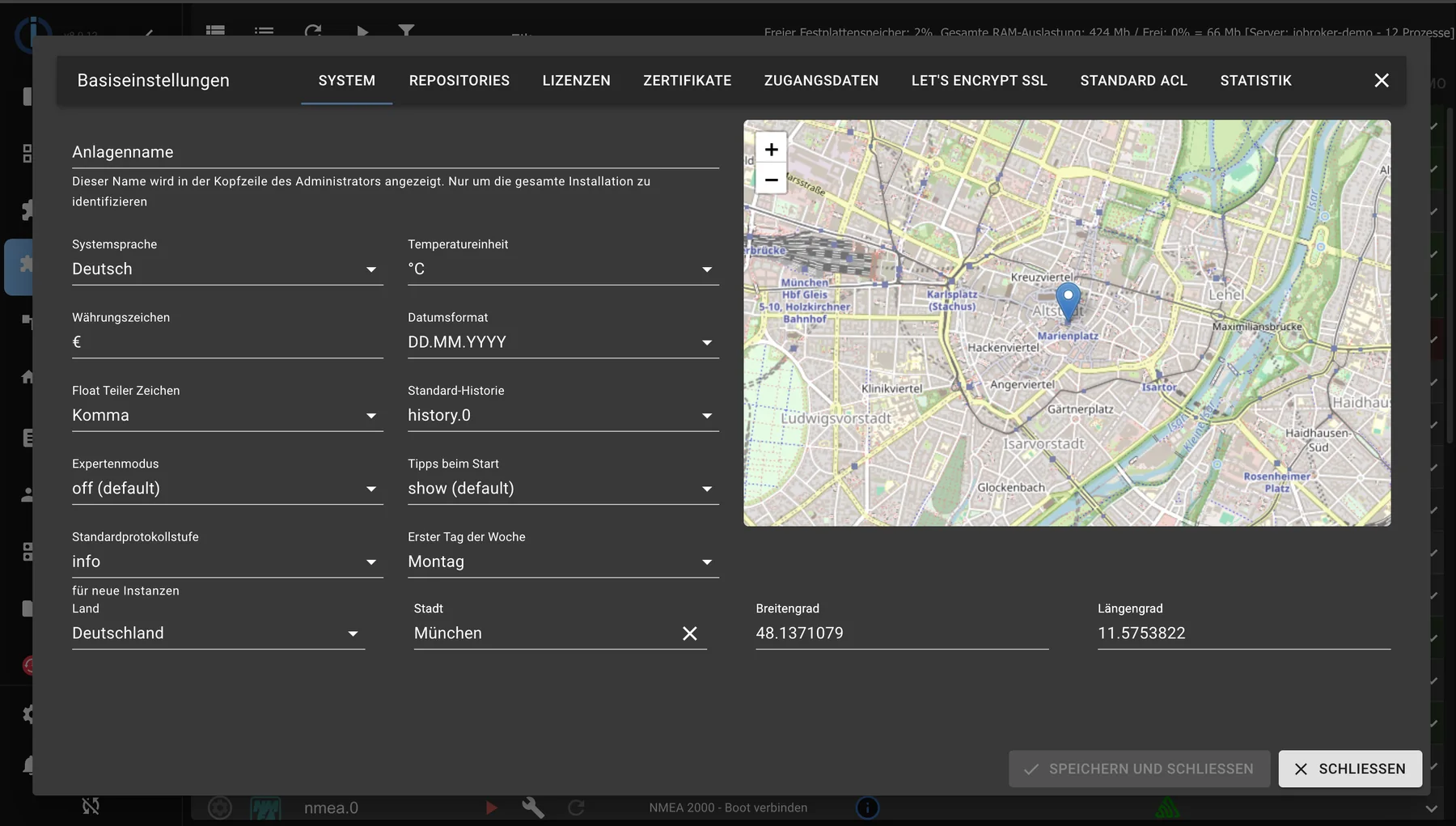

2. Заполните системные настройки.
Откройте настройки системы , используя значок шестеренки в левом нижнем углу. Перед добавлением первого адаптера необходимо указать четыре верных параметра:
ИнформацияПочему
ЯзыкЭто относится как к пользовательскому интерфейсу, так и к именам, которые создают адаптеры.
РасположениеioBroker рассчитывает время восхода и захода солнца на основе широты и долготы. Практически каждая система автоматического таймера основана на этом расчете.
единица измерения температурыГрадусы Цельсия или Фаренгейта.
валютаДля адаптеров, предоставляющих информацию о ценах или эксплуатационных расходах.
!> Введите местоположение правильно. Если это поле пропущено, ioBroker будет использовать предустановленное местоположение, и свет включится в неподходящее время.
Die Systemeinstellungen mit Sprache, Einheiten, Ort und Zeitzone
Системные настройки включают язык, единицу измерения температуры, формат даты и местоположение. Местоположение используется для определения времени восхода и захода солнца.
