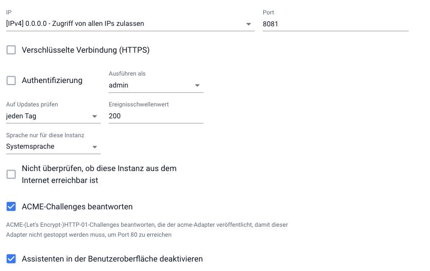

На вкладке «Экземпляры» открывается значок гаечного ключа.admin.0 конфигурация:
Die allgemeinen Einstellungen der Admin-Instanz
Важны две области:
ПолеЗначение
аутентификацияВключите экран входа в систему. Без этой опции любой сможет войти в систему без пароля.
Запустить какОпределяет, чьи права используются до момента входа пользователя в систему. Настройка по умолчанию: ...admin , то есть, полный доступ.
Продолжить:
  1. На вкладке «Пользователи» пользовательadmin Введите пароль. Не включайте аутентификацию заранее , иначе войти будет невозможно.
  2. Запишите пароль, прежде чем продолжить.
  3. В настройкахadmin.0 Установите флажок для аутентификации и сохраните. Экземпляр будет перезапущен.
  4. Перезагрузите страницу. Теперь появится форма входа.
Если вы заблокировали себе доступ, может помочь командная строка.iobroker set admin.0 --auth false Та же команда тоже работает.--secure для HTTPS и--ttl Срок действия авторизации измеряется в секундах. Все команды доступны через интерфейс командной строки (CLI) .
Остальные поля на этой странице не имеют отношения к авторизации: IP-адрес и порт определяют, на каком сервере администратор прослушивает соединение, зашифрованное соединение (HTTPS) является частью шифрования , и требуется отвечать на запросы ACME .acme - Адаптер для получения сертификата Let's Encrypt без необходимости остановки администратора.

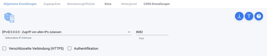

Вweb.0 Этот переключатель называется «Аутентификация» и расположен непосредственно рядом с переключателем шифрования:
Die allgemeinen Einstellungen der web-Instanz
Пока эта функция отключена, вкладки «Список доступа» и «Список доступа пользователей» неактивны (заблокированы). При включенной функции авторизации они становятся доступными и позволяют дополнительно ограничить доступ к отдельным страницам и пользователям.
Тем, кому доступ нужен только для просмотра, следует отключить вход в систему.web - Экземпляр, под которым работает vis. Сам vis не имеет собственного веб-сервера.
