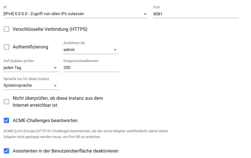

Der Admin
Im Reiter Instanzen öffnet der Schraubenschlüssel an admin.0 die Konfiguration:
Die allgemeinen Einstellungen der Admin-Instanz
Wichtig sind zwei Felder:
FeldBedeutung
AuthentifizierungSchaltet die Anmeldemaske ein. Ohne Haken kommt jeder ohne Passwort hinein.
Ausführen alsLegt fest, mit wessen Rechten gearbeitet wird, solange keine Anmeldung stattfindet. Voreingestellt ist admin, also Vollzugriff.
Vorgehen:
  1. Im Reiter Benutzer dem Benutzer admin ein Passwort geben. Vorher nicht die Authentifizierung einschalten, sonst gibt es nichts, womit man sich anmelden könnte.
  2. Das Passwort notieren, bevor es weitergeht.
  3. In den Einstellungen von admin.0 den Haken bei Authentifizierung setzen und speichern. Die Instanz startet neu.
  4. Die Seite neu laden. Jetzt erscheint die Anmeldemaske.
?> Sperrt man sich aus, hilft die Kommandozeile. iobroker set admin.0 --auth false schaltet die Anmeldung wieder ab. Derselbe Befehl kennt auch --secure für HTTPS und --ttl für die Gültigkeitsdauer einer Anmeldung in Sekunden. Alle Befehle stehen unter CLI.
Die weiteren Felder auf dieser Seite betreffen nicht die Anmeldung: IP und Port legen fest, worauf der Admin lauscht, Verschlüsselte Verbindung (HTTPS) gehört zur Verschlüsselung, und ACME-Challenges beantworten braucht der acme-Adapter, um sich ein Let's-Encrypt-Zertifikat zu holen, ohne dass der Admin dafür gestoppt werden muss.
Im Reiter Zugriff auf Instanzen (Einfacher Modus) lässt sich zusätzlich einschränken, welche Instanz-Konfigurationsseiten überhaupt erreichbar sind und welche Benutzer sie öffnen dürfen.

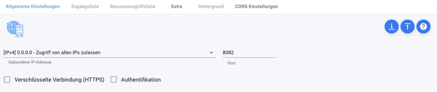

Der web-Adapter
Bei web.0 heißt der Schalter Authentifikation und sitzt direkt neben der Verschlüsselung:
Die allgemeinen Einstellungen der web-Instanz
Solange er aus ist, sind die beiden Reiter Zugangsliste und Benutzerzugriffsliste ausgegraut. Mit eingeschalteter Anmeldung werden sie nutzbar und erlauben es, den Zugriff auf einzelne Seiten und je Benutzer weiter einzugrenzen.
?> Wer den Zugriff nur für vis braucht, schaltet die Anmeldung an der web-Instanz ein, unter der vis läuft. vis selbst hat keinen eigenen Webserver.
